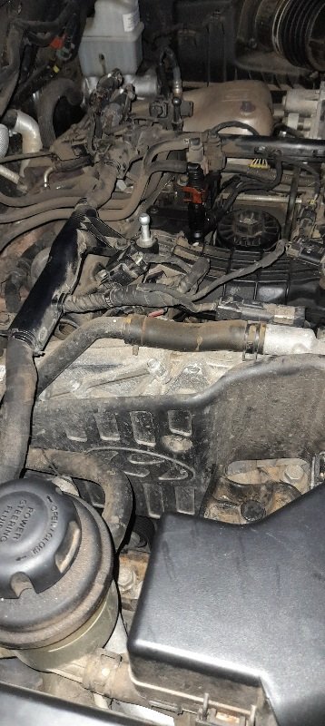

Tak po dlouhé době jsem se rozhodl vyměnit žhavící svíčku na 6. válci. Pořád mi diagnostika hlásila závadu na svíčce 6. válce. Koupil jsem svíčku BERU, a dal se do příšerné roboty s tím, že jsem se obával, že ji trhnu.
IMG_20150625_175942 -2.jpg (166.48 KiB) Zobrazeno 12797 x
Tak vidím, že jsem označil válec č. 4 (vlevo) a místo čísla 6 jsem vpravo napsal zase 4.
Neskutečné rozebírání, při kterém jsem musel vlézt až k motoru. Po celé štrapáci jsem sundal i fajfku svíčky a potvrdil jsem si, že je na měřáku absolutně mrtvo, byla tedy skutečně KO.
Nastal okamžik pravdy, trhnu ji, nebo netrhnu? Malá gola a opatrné přidávání přiměřené síly a pomalinku povolila. Pak už šla ven, na její místo nová a vše na původní místo. Pak jsem vymazal chybu ŘJ, nastartoval, projel se a vše fungovalo. Na ŘJ po změření není žádná chybka, tak jsem po hodině a půl práce spokojený. Snad nikdy více, no uvidíme.

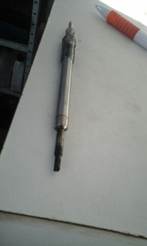

Dobrý den,mám prosbu. Při výměně žhavicek jsem narazil na mensi problém. Podle vin maji byt žhavicky M8 zavit atd.,ale po demontazi tam jsou žhavicky NGK M10 ,klíč 10,napětí 12v.Bohuzel ty co tam jsou ,nejsou k sehnani.Setkal se už s tím někdo, a jestli ano jakou alternativu jste zvolily. Děkuji

No možná to někdo předělával..... třeba zapeklý žhaviče a strhnul závit. Tak se tam vyřízl větší - M10 . Nic jiného mě nenapadá. Je mi podezřelé že tam máš svíčky na 12V tedy spíš na 9V . Možná někdo laboroval s tím jak obejít žhavení bez řídící jednotky a použil normální relé nejspíš 2 relé pro každou řadu zvlášť. Tedy jestli máš šestiválec :wink: Někde jsem zaslechl, že pro nějaké země se vyráběly IX55 i se 4-válcem a jen jako dvoukolky - nemám to ověřeno.
Ale to že máš svíčky na klíč 10mm nemusí znamenat, že je tam závit M10 to v žádným případě :!:
U svíček co jsem měnil já je závit M8x1 , stoupání kužele 93° a klíč na svíčku je 8mm - je tam Beru GE113 na 4V připojená na řídící jednotku žhavení, která se nachází pod krytem plochého drážkovaného řemene příslušenství před spolujezdcem :wink:

Děkuji za odpověď.je to 6valec 184kw.podle vin to opravdu ukazuje m8,vsude kam se podivam tim by to pro me bylo jednodušší. Takze budu muset shánět podle té co tamje ,a nebo podobné. Akorat ze je označení ngk cz204 a tonejde nikde sehnat.takze budu muset znova jednu vymontovat a podle rozměru sehnat podobnou. A nebo jestli by bylo možné koupit v délce jako beru ge113 akorát v m10. Jeste se podívám na to napájení, jestli tam náhodou neni nejaka uprava.
