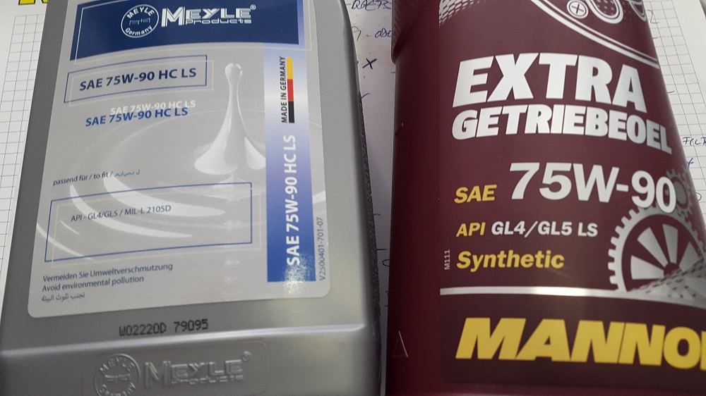

Nektere mazaci i pro jedno vozidlo uvadi rozdilen 75W85 ci 75W90 GL4, patrne nejvetsi jistota je v oficialnich planech vyrobce, IMHO 75W85.
Osobne bych v ramci vyk. trid u prevodovek nikam neskakal, prevodovky maji uzasnou schopnost se dost brzo pomstit.
Nicmene pokud oleje bude vzdy splnovat GL4 a mimojine plnit i GL5, nemuze byt pouziti zavadne, protoze pozadovanou normu plni.
Vyfotil jsem vam dva soucasny 75W90 oleje na trhu, ktery drzim skladem krome ELFu apod., oba uz plni obe normy.
