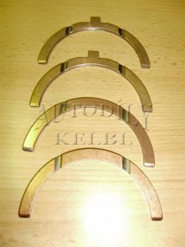

mechanici ti radili dobře, axiální ložisko klikového hřídele dostává při sešlápnuté spojce docela za uši, mělo by stačit vytáhnout od spojkového pedálu konektor a mezi dva dráty dát spínač a zase dát konektor z5, můžeš se pak kdykoliv rozhodnout, jestli tuto funkci chceš používat nebo nikoliv, má to bohužel i stinné stránky, přestane ti mimo jiné chodit HAC

Sešlápnutí spojky má svůj význam nejen jako ochrana proti nechtěně zařazenému kvaltu, ale zvláště v zimě šetří baterku - nemusí točit s převodovkou se ztuhlým olejem. A axiálnímu ložisku spojky je to fuk, jedná se o jedno z tisíců sešlápnutí navíc. Kdysi u Lantry jsem to dělat musel, teď to dělám automaticky, přestože nemusím.

nema se slapat na spojku kvuli axialniho loziska,pokud neni pod tlakem oleje tak pri slapnuti a startovani se axial vydira,pak tam postupem casu vznikne vule a olej misto do olejovych kanalu tece kolem axialu zpet do vany a nasledne se pridira klika

69pavel píše:nema se slapat na spojku kvuli axialniho loziska,pokud neni pod tlakem oleje tak pri slapnuti a startovani se axial vydira,pak tam postupem casu vznikne vule a olej misto do olejovych kanalu tece kolem axialu zpet do vany a nasledne se pridira klika
Axiální ložisko je u suché spojky přece v luftě ne? Je samomazné.
