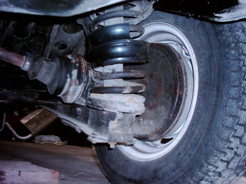

Pruzina sa aj casom unavuje nielen pouzivanim. Dalo by sa to provizórne riešit aj gumenou podlozkou ale lepsie je nová original pruzina lebo ta guma nerovnomerne zatazuje pruziny a casom sa stava ze praskne..
- pružina.jpg (53.92 KiB) Zobrazeno 7973 x

jinak k tomu fotu jak tam je ten gumovy mezikus tak ten je treba dat dolu k naprave co nejniz do zavitu pruziny a tim se zvysi tuhost perovani,mam je tam uz 6 rok a jeste nepraskla ani jedna,jinak v prostredku vinuti je pruzina jinak napruzena nez v kraji dole,takhle je perovani tvrdsi
