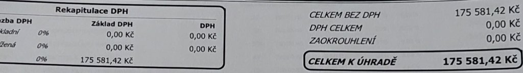

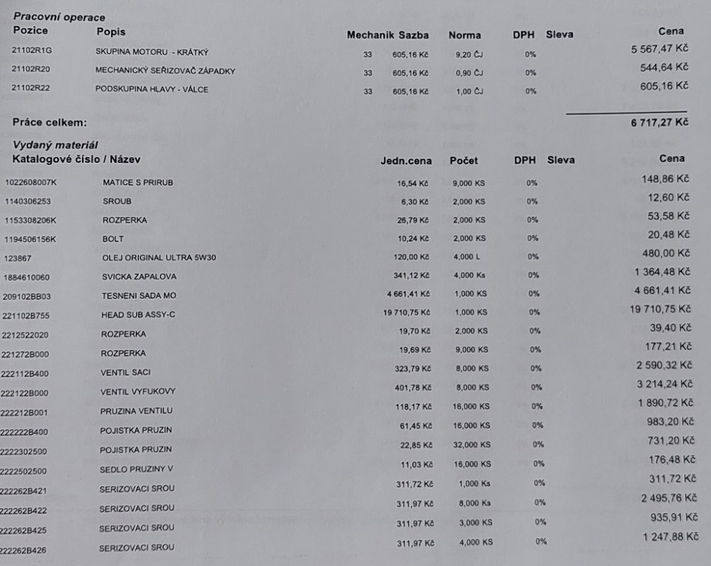

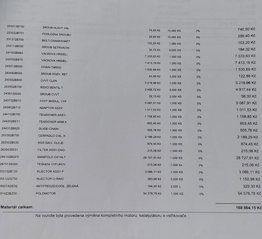

Teď v září se mi stalo úplně to stejné. Z ničeho nic ztráta tahu a "chcípání" motoru na volnoběh, žádná svítící kontrolka. Ještě jsem ujel cca 1km domů s vytáčením motoru, ale potom už bez šance nastartovat. Odtah do servisu a následně výměna motoru a katalyzátoru na záruku. Seznam náhradních dílů vydal na celou dvojstránku
Najeto 74.000 km, zbývalo 5 měsíců záruky.
Při odjezdu ze servisu byla docela tvrdá spojka (do té doby šla úplně hladce), vyměněna následně na záruku s tím, že "to muselo dělat už předtím", protože se při manipulaci se spojkou nemohlo nic stát.
No a teď před měsícem odešla couvací kamera, znovu výměna na záruku s tím, že je to docela častá závada. Na jednu stranu super, že se tohle všechno projevilo těsně před koncem záruky a nic jsem neplatil, ale na druhou stranu je to docela solidní porce závad na relativně malý kilometrový nájezd.
