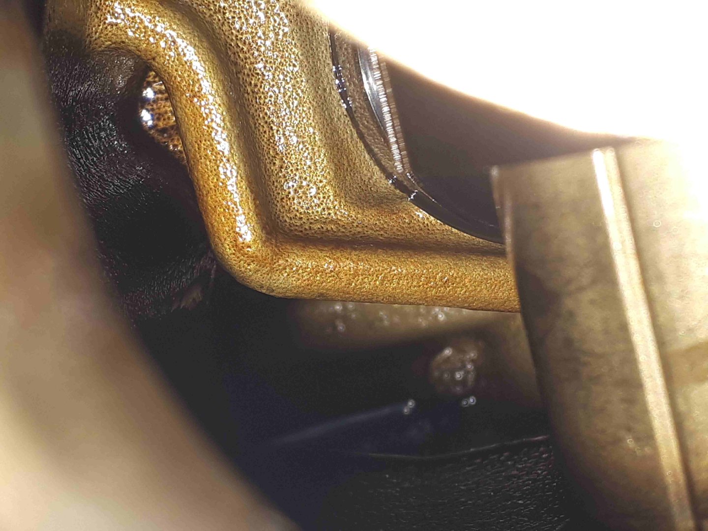

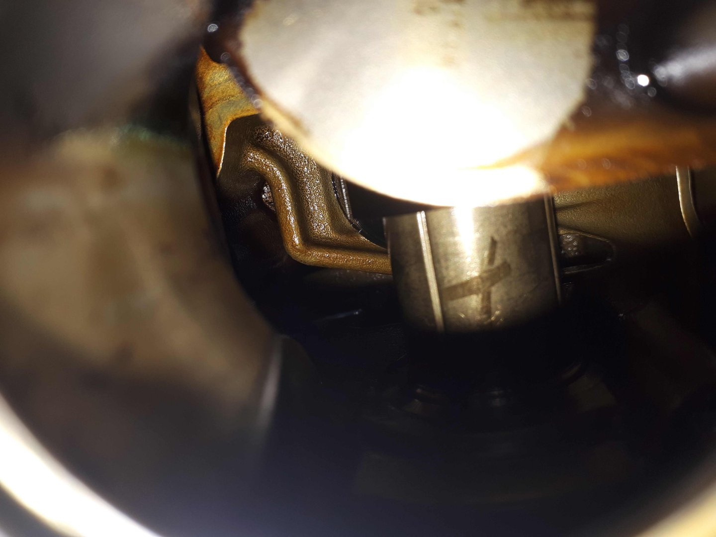

Na zkoušku sem si u naších čínských kolegů objednal endoskop na připojení na mobil...
Tak mně napadlo , že bych se podíval jak vypadají písty v mojí I30 GDi a docela mně zarazilo že na pístech je karbon... :-(
Jak sem to zjistil tak jsem šel otestovat Polo HTP od ženy a výsledek byl takový , že to bylo úplně čisté......
Oba auto mají najeto cca 65000km.....
Může to být způsobeno tím že mám přímý vstřik ? Nekoukal jste někdo náhodou taky na písty.... ??
I30 první válec jsou tam vidět i nějaké fleky..

Určite GDI má tendenciu na karbón.
Skús svoj dotaz adresovať :hyu: ako reklamáciu.Určite sa ťa budú pýtať čo tankuješ.Nedaj sa zastrašiť . Známemu otvorili motor po cca.50.000km a vyčistili od karbónu vo svojej réžii.

Otázka je,keď takto vyzerá piest,ako potom vyzerajú ventily ?

A co vstřiky? Jestli jsou taky zakarbonovaný, můžou hůř prášit a pak se to svinstvo usazuje.
