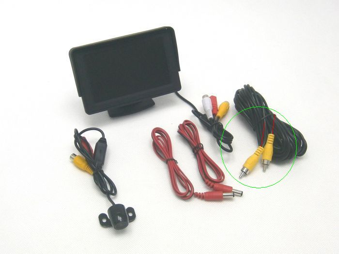

Zdravím vás,
neví prosím někdo k čemu jsou ty červené kabely u propojovacího videokabelu k couvací kameře?
Na každé straně je asi 10 cm vyvedený ze žlutého cinche. :?:

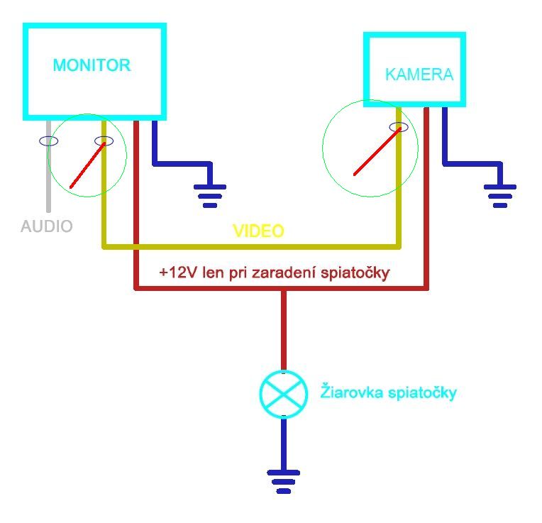

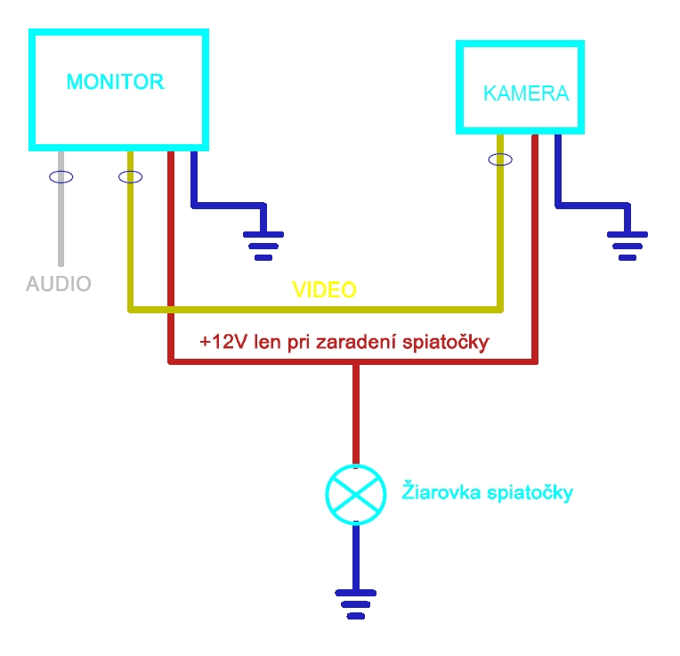

Aby nebola kamera a monitor stale pod napajacim napetim je potrebne to zapojit na ziarovku spiatocky, inak bude monitor stale zapnuty a bude ti zobrazovat obraz za vozidlom aj ked sa budes pohybovat dopredu. Monitor by ta pocas jazdy stale vyrusoval a oslnoval.

Děkuji za přehledný nákres zapojení, takto to budu zapojovan načisto do auta.
Kam ale pořád patří ty krátké červené kabílky (10 cm) od žlutých cinchů (dovolil jsem si použít obrázek jako vzor) ?
Už mě to zajímá hlavně ze zvědavosti :-k

Ty dva červené káblíky nevedou ze žlutých konektorů,ale vidíš jen dva konce vodiče(drátu)ze svazku (kabelu) video a napájení.Jsou to dva konce jednoho drátu.
Můžeš si to zapojit tak, jak to sám popisuješ.Monitor bude po zapnutí klíčku trale pod napájením.Druhá možnost je použít zapojení podle nákresu,monitor bude napájen jen po zařazení zpátečky.Na propojení )použiješ vodič s těma červenýma koncema.Já bych asi použil to tvoje původní zapojení,je to jednoduší na montáž.Předpokládám,že bez video signálu monitor nesvítí.

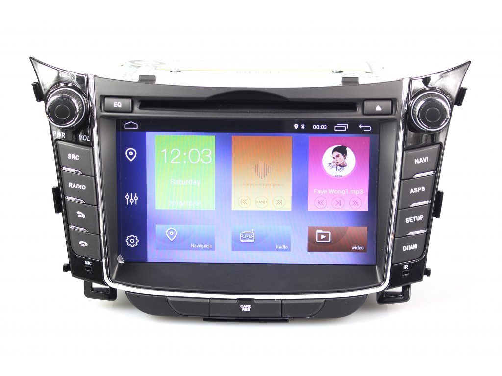

Ano správně. Tento kabel se připojuje na zadní světlo zpátečky, napájí kamerku a vede se pod tapecem dopředu k autorádiu. Já měnil původní rádio za rádio 2DIN s Androidem 10. Vzadu na zdířkách rádia je vyvedený drát (myslím že růžový, nebo zmavě růžový), když na něho přivedete napětí po rozsvícení covacích žátovek, přepne se obrazovka do pozice přehrávání obrazu, který se ze zadní kamery přivádí video kablíkem (žluté cinch) na přívod videa VIDEO1 (mám ještě VIDEO2) a zobrazí se obraz z kamery. Vyřazením zpátečky se zruší přívod napětí od zadních žárovek na růžový kablík rádia a toto se přepne zpět do původní pozice. Tak jde realizovat zapojení parkovací kamery napojené na zadní couvací žárovky. Dá se to obejít tak, že dopředu k rádiu vedeme jen video kabel a přepínání rádia na zobrazení obrazu parkovací kamery uděláme přidáním přepínače na čelní panel. Asi nejlepší místo je vlevo k regulaci osvětlení přístrojovky, pokud tam máte volnou pravou pozici. Potom před couváním musíte tento přepínač sepnout při zařazení zpátečky. Zadní kamera je napájena ze zadních couvacích žárovek, proto když není zařazena zpátečka, žádný obraz nepřenáší. Je to trochu neforemné, raději jsem všechno napojil na zadní couvací světla.
