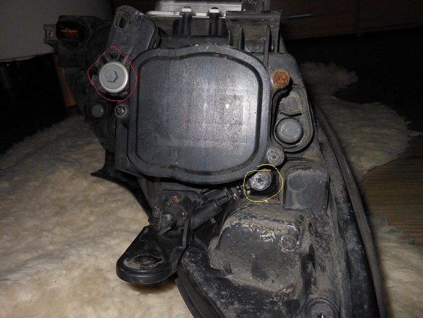

Tak koupil jsem ty Philipsy do obrysovek, a je to podstatně lepší, no a při výměně jsem si všiml u dálkové paraboly (kde je i ta obrysovka) dvou regulačních šroubů jeden nad bajonetovým víkem žárovky a druhý jakoby na vnějšku vozu tedy u xenonové čočky. zatím jsem s tím nehejbal, ale mám pocit že by to mohlo regulovat ty dálkové, navíc detailním průzkumem jsem zjistil že ta parabola dálkáčů je oddělena od tělasa světla, tedy by pohyb mohl být možný.... až budu mítnáladu vyzkouším je trochu snížit, aby svítily na silnici a ne do korun stromů...

takže upřesňuji svůj předchozí příspěvek. Dálková světla se dají seřídit a slouží k tomu ty dva šrouby jak jsem napsal v předchozím příspěvku , pokusím se to nafotit a dát sem. Jsou to šrouby s takovou ozubenou korunkou a jsou buď na 12 šestihran nebo na křížový šroubovák, ale z důvodů baterky vlevo a řídící jednotky vpravo musí být šroubovák hodně krátký, navíc vpravo se musí vyndat plnící hrdlo ostřikovačů, protože seřizovat vyndané světlo je k ničemu
Re: IX55 xenony
OK, čekáme na to.....

no hledal jsem vhodný obrázek tady je :
- ix55 xenon.jpg (99.28 KiB) Zobrazeno 6133 x
Re: IX55 xenony
Díky, jsi formát

Nemáte zač, když vím tak povím když jsem hejbal tím šroubem co je dál od xenonu, nevšiml jsem si nějaké změny ale ten blíž ke xenonu reagoval hned, byl jsem s výměnou kliky (kvůli nefunkčnímu bezklíčovému tlačítku) a tak mi je v seřídili, ale ještě jsem v noci nejel, tak nevím jak to teď bude vypadat, ale když je rozsvítím na dveřích garáže jsou zjevně níž než byly, zhruba na úrovni toho hrbu co kreslí xenony směrem vpravo.
