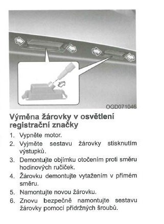

Teď pro změnu řeším, když bych si chtěl vyměnit žárovky v osvětlení SPZ na kufru, jak se ty dvě plastový světýlka vyloupnou ven aniž bych to poškodil, netuší někdo?
Děkuji

pnkolona
Příspěvky: 6
Registrován: 16 dub 2019, 18:13
Re: výměna předních žárovek - odpojení baterie ?
Příspěvek od pnkolona »
Takto je to v manuálu
