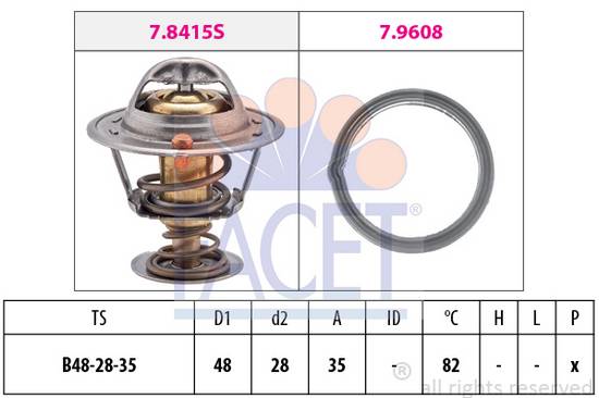

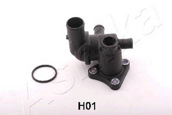

ahoj,nasadil jsi termostat spravne do polohy vuci telesu tak jak byl puvodni,pokud se nepletu tak na termostatu je vystupek a tesneni je k tomu taky uzpusobene a ted nevim presne,na atosu jsem to jeste nemenil ale obracene by to snad nemelo jit namontovat,podle toho jak to popisujes to tak vypada
mas tam tyto bazmeky
a toto by mel byt tvuj termostat kod motoru G4HC-E
