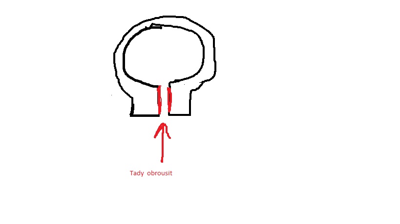

mrkni na tohle: https://www.hyundaiclub.net/viewtopic.php?f=96&t=31448 jinak nevím , klasika svorky, kostřící body.....
svorka baterie.jpg (21.39 KiB) Zobrazeno 6134 x
