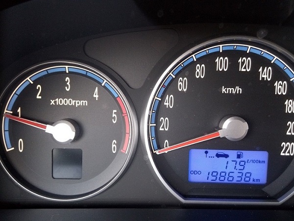

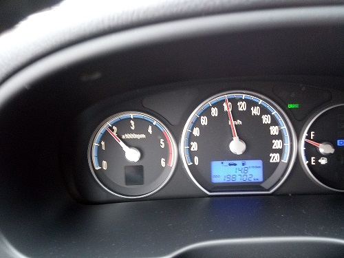

Dobrý den, mám problém se spotřebou a s kontrolkou Check u Santy r.v.2007 2.2 CRDI 114kW.Někdy začne blikat a nepřestane.Potom když vypnu motor,tak po nastartování už jenom svítí.To se děje několik dní a najednou zase přestane a třeba měsíc ani neblikne.Poté se to zase opakuje.
Mohl by mi někdo poradit co s tím? Děkuji Luděk
Spotřeba dálka.jpg (211.16 KiB) Zobrazeno 2229 x
Spotřeba město.jpg (242.98 KiB) Zobrazeno 2229 x

Jestli ti to co PP ukazuje opravdu "papá" tak je hodně nenažranej :wink: Nevím proč tohle řešíš takhle, zajeď na diagnostiku a něco z ní vypadne - kontrolky nesvítí jen tak - nějaký problém tam jistě bude.....
Někdy na základní diagnostiku stačí i taková ta jednoduchá z číny za stovku či dvě a mobil. Ale ne vždy ti může dát informaci přesně, nebo i nějakou nejasnou - samozřejmě origo diagnostika je lepší..... a úplně nejlepší je když origo diagnostiku dělá ten kdo tomu 100% rozumí :wink:

Auto mi žralo taky kolem 12 l, poté co jsem zjistil, že lambda sonda ukazuje pořad stejné hodnoty tak jsem ji vyměnil, aktivoval a spotřeba rázem dost klesla. Ale bacha je jí třeba aktivovat přes pc. Ikdyž jsem jí měl vyměněnou, tak se nic nestalo. Po aktivaci klesla spotřeba na 7,3 kombinovana. dálky zvládam i za 6,3. r.v.2007 4x4x AT
