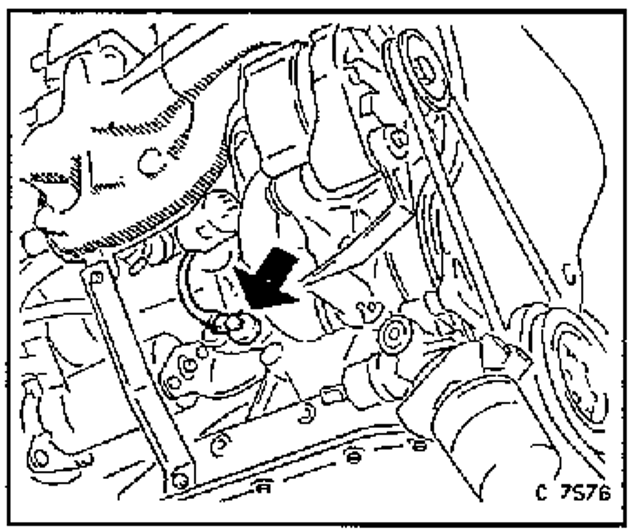

01 umístění čidla klepání.gif (106.83 KiB) Zobrazeno 4614 x
Diagnostika "Poruchový kód P325".
Čidlo klepání najdeš na stěně bloku válců mezi startérem a alternátorem.
Čidlo jsem vyndal a očistil od rzi a namontoval zpět, zkontroloval připojení konektoru a zatím je pokoj.
