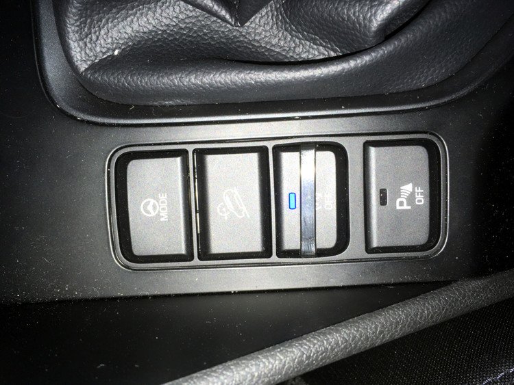

Re: Start stop systém
Homologační regule mluví zcela jasně! Systém S/S MUSÍ být po každém nastartování zapnutý. Takže organizovat něco tak jedině proti Bruselu, tam je původ tohohle nesmyslu.
Můžeme být rádi, že
má tolik konstrukční inteligence, že nám tlačítka na vypínání téhle debility dává hned vedle řadící páky.
Můžeme být rádi, že
Tudy: Hlavně to před STK nezapomeň zapnout.
Frnak: Jak píše Mr.
, buď rád za tlačítko na tak hezkém místě. Svezl jsem se 5008 od Peugeot-u a tam se k vypínání Start-Stop musíš proklikat v palubním počítači ](./images/smilies/eusa_wall.gif)
