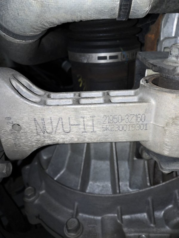

Re: Vibrace motoru
Dneska me menili silenblok motoru na strane ridice, ktery je pod baterkou a zda se, ze se konecne povedlo vyřešit ty neskutečně nepříjemné vibrace(kdo to zazil, tak vi o cem mluvim). Co vim, tak vymenu tohoto silenbloku je ta nejhorší varianta, protoze se musi rozdelat spousta veci jako baterka, sani, kolo protoze je přichycen ze strany podbehu... Cekam jeste na druhy silenblok, kterej je uvizlej nekde v Madarsku. Jeste budu testovat, takze brzy dam vedet.
Tady jsou cisla dilu na predface a face i40 s dieselovym motorem. Mozna bych zacal s tim co je od prevodovky hned u deklu od motoru. Je k mani v nahrade za cca 1.000kc a asi ze vymena bude nejjednodušší.
