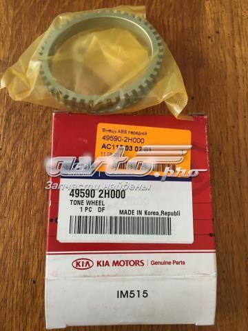

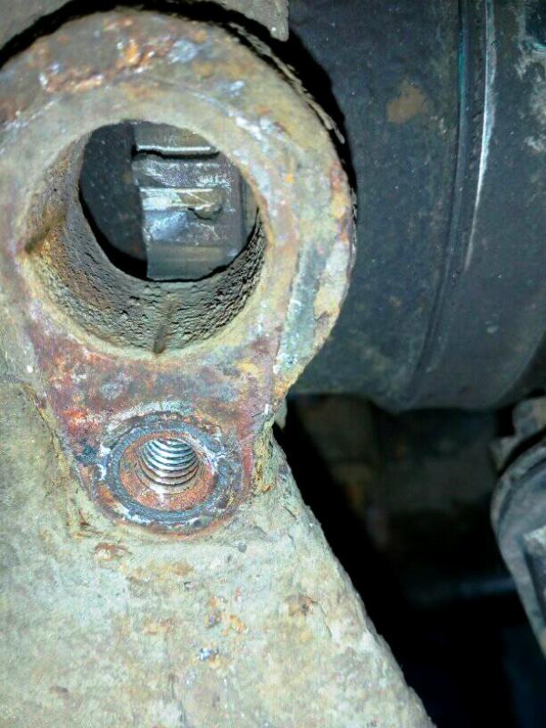

rudolf.tomka píše:dnes mi menili zvislý čap na ramene , po výmene sa rozsvietila kontrolka ABS a ESP , tak som išiel späť do servisu . Servisák mi povedal , že mu ukazuje na diagnostike " porucha časovania ABS " , že asi nejaká špina v puzdre alebo na čidle ABS, keď " búchal" po ramene . Tak mi to nedalo a vymontoval som čidlo ABS a skontroloval ozubenie a ](*,) 2 zuby nadlomené , hrôza , tak preto vyhodilo chybu ABS ... foto v galerii , na buduci tyžden som zase v servise ... výmena krúžka ABS
