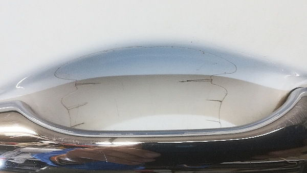

Ja som musel ešte upraviť nožnicami (viď foto) aby som to vlepil bez pokrčenia . Samozrejme že teplovzuška (opatrné) a navlhčiť vodou . Sú dva druhy nálepiek lesklá a matná fólia .Trochu blbo tvarovaná nálepka na veľmi veľký vykroj v dverách pri menšom vykrojí by to bolo asi bez problémov .je tam papier a fólia žiadne 3 vrstvy. Prajem úspešne lepenie

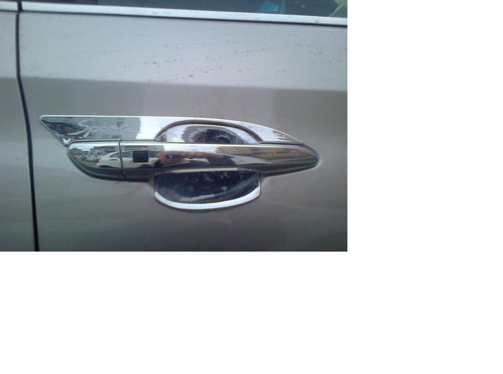

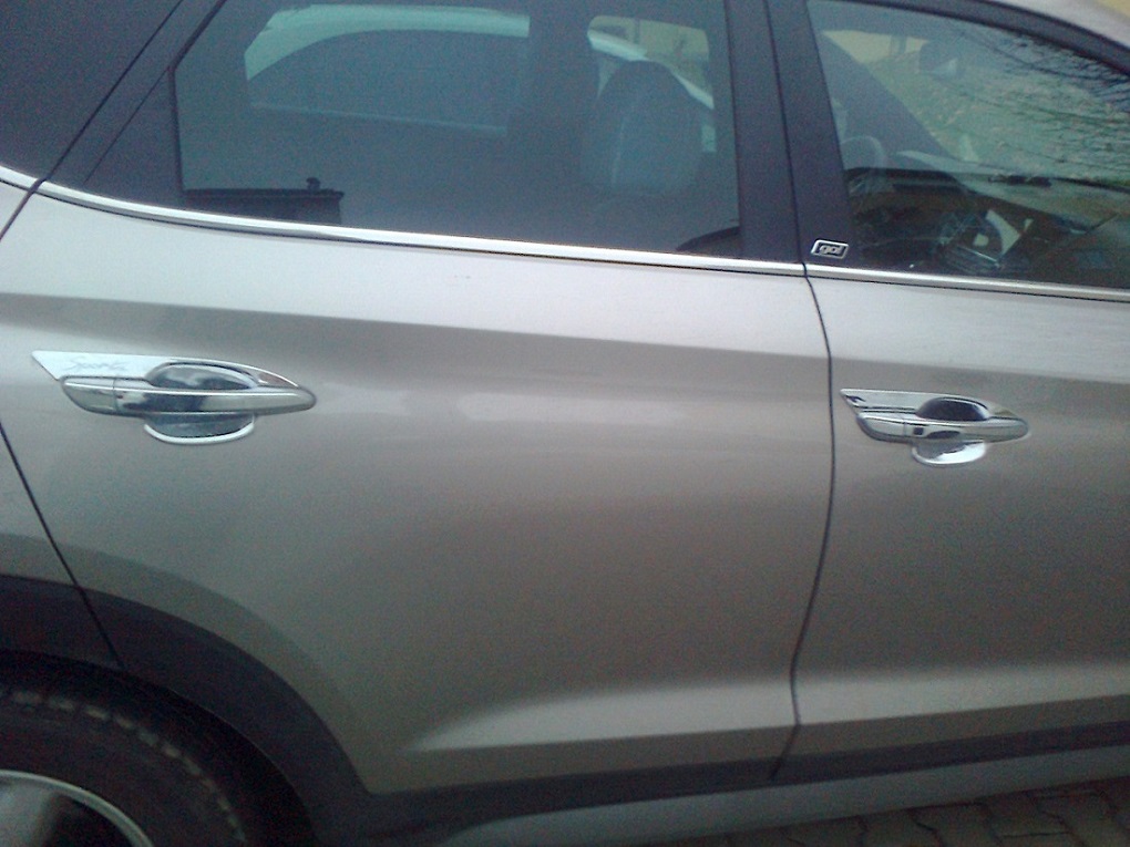

Já jsem obdržel folii bez papíru, ale se třemi vrstvy folie, jak je uvedeno výše a je zřejme na přiložených fotkách. A ohledně aplikace, máš pravdu, je nutno použit zdroj teplého vzduchu.
Použil jsem ženin fén na druhý stupeň (vzduch už páli) a teprve pak se mi podařilo cvičně natáhnout folii na odlivku(třetí fotka).
Tak zvažuji zda ochrana laku pod klikami nebude vykoupena narušením krycí vrstvy laku horkým vzduchem, který se zakonitě dostane na lak v blizkém okolí aplikace folie..........
Zatím vahám.
Zatím vahám.
