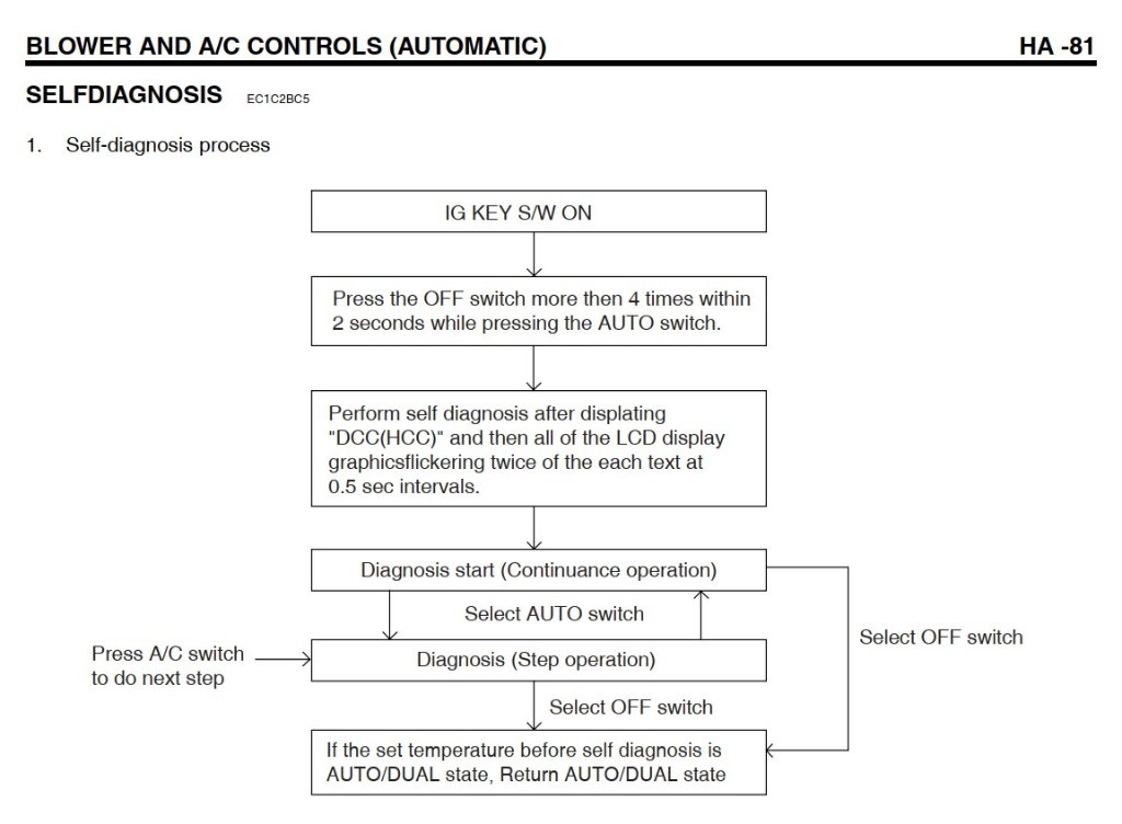

Zkus tuto self diagnostiku a posli cislo kodu, ktery to vypsalo
diagnostika AC.jpg (73.33 KiB) Zobrazeno 2773 x
