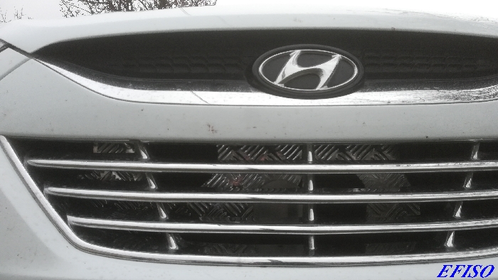

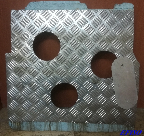

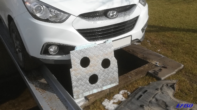

EFISO
Příspěvky: 430
Bydliště: Sabinov
Re: Zimní kryt chladiče
Příspěvek od EFISO »
Clona pred chladič rozhodne veľmi pomôže a je to poznať pri väčších mrazoch. Ak nieje možnosť na konkrétny model zohnať clonu tak je možnosť si to vyrobiť ako ja . Iba je podmienkou možnosť demontáže spodného krytu motora .(zdvihák,jama,rampa.. ) Prekrývať iba chladič nie aj intrcooler ! (pre verzii z Turbom )nie ako pri orginál predných krytoch chladiča kde aj intercooler je prekrytý . Je to pracnejšia varianta clony ale zas opticky to nešpatí . Otvori sú 10cm pre možnosť chladenie pri vyšších vonkajších teplotach (+5 a viac ) a státie dlhodobo na jednom mieste . Verím že je dosť zručných motoristov pre ktorých to nebude problém realizovať :wink:
materiál: Styrodur 2cm + pvc folia
IMG_20181124_145100 – kópia.jpg (208.49 KiB) Zobrazeno 8039 x
IMG_20180310_104328 – kópia.jpg (235.61 KiB) Zobrazeno 8039 x
