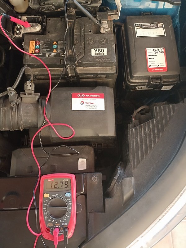

Tvoj pocit z baterky je absolútne správny. Doba keď akumulátor v novom aute vydržal v pohode 8-10r a primerane kvalitný nový bolo možné kúpiť za 60€ je už bohužiaľ minulosť. Pre osvetu odporúčam prečítať tento článok.
http://www.auto.cz/proc-stop-start-nici ... ora-113291
Závery z článku môžem potvrdiť praktickým overovaním a meraním na mojom aute. Sledované na jeseň (v zime to bude mať trochu iné chovanie predpokladám).
1/ ISG ("inteligentné riadenie alternátora" skutočne udržuje permanentne akumulátor na pokraji klinickej smrti
2/ Za predpokladu, že nebeží väčšia záťaž (vyhrievanie, svetlá (okrem denných) .... - toto mám odsledované len krátkodobo nemusí to byť 100% pravda) tak po štarte auta už po pár minútach systém odbudí alternátor. Napätie v palubnej sieti je udržované na hladine ktorú práve dokáže akumulátor dodať. Pri brzdení motorom (uvoľnený plynový pedál) automaticky nabudí alternátor na plno - napätie v palubnej sieti vzrastie na cca 14,8V.
3/ Typická diaľničná prevádzka napr. ZA-BA znamená 30 - 40km vybíjania baterky na dolnú medzu prežitia, po jej dosiahnutí je zase pár km baterka resustituovaná alternátorom nabudeným naplno (14,8V) a potom stále dookola.
4/ nerobím si ilúzie, že baterka (AGM 70Ah) ktorej cena v aftermarkete je v rozmedzí 115€ - 180€ (podľa značky a kvality?) vydrží viac ako tri roky - výmena bez kódovania(adaptácie) diagnostikou asi možná nebude.
5/ baterku sa snažím aspoň trochu chrániť občasným nabitím vo vozidle z externej nabíjačky (používam z LIDLA) - či to má nejaký efekt netuším
6/ Najväčšie riziká pre mobilitu sú podľa mňa tieto dve
- večerný dojazd z vybitou baterkou a ranný pokles teploty pod -20 - môže byť problém štartovať
- dlhodobé odstavenie s vybitou baterkou napr. na letisku a návrat po dvojtýždňovej dovolenke môže tiež dobre zavariť
- škoda sa je aj vyjadrovať k tomu, že takýto stav akumulátoru neprospieva a výrazne v ňom urýchľuje samo-deštrukčné chemické procesy
PS: kolega má v Honde Civic rv. koniec 2017 baterku EFB, ktorá sa mu už začína ozývať rôznymi výhražnými hláškami ohľadom slabého a opotrebeného AKU.
