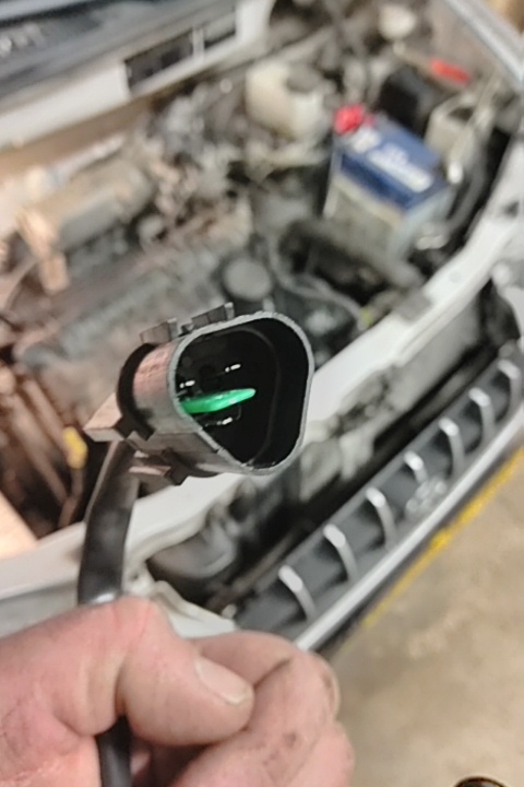

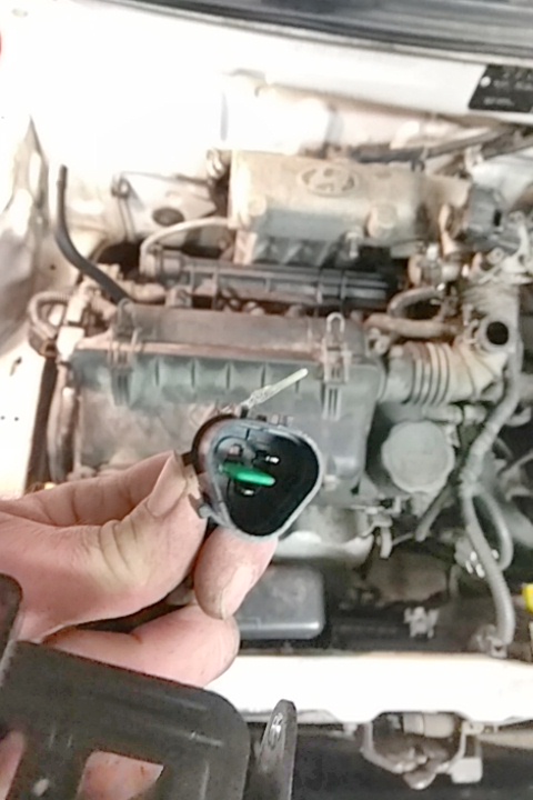

Atos Prime 1,0i 43Kw 100 tis km
2 a 3 válec bez výkonu. Tlaky ve všech válcích kolem 10, vyměněn modul zapalování, kabely, svíčky. Po odpojení vstřiku paliva na 2 nebo 3 válci minimální změna v chodu motoru. Po odpojení 1 nebo 4 skoro zhasne. Prohodil jsem vstřiky 1 a 2, žádná změna. Kabeláž od svorkovnice ke vstřikům rozebrána a proměřena, vypadá ok.
Neví někdo co by to mohlo být??

Palivové čerpadlo a vstriky odzkoušené. Vše ok.
Oba modulu zapalování taky. Závada bude někde v ovládání modulu pro 2 a 3 válec.
Re: 2 a 3 válec bez výkonu
Závada nalezena a odstraněna. Na novém modulu byla vadná svorkovnice.
Taková pí......
, ale dala zabrat. Už jsem chtěl rozebírat kabeláž.
Díky za pomoc.
