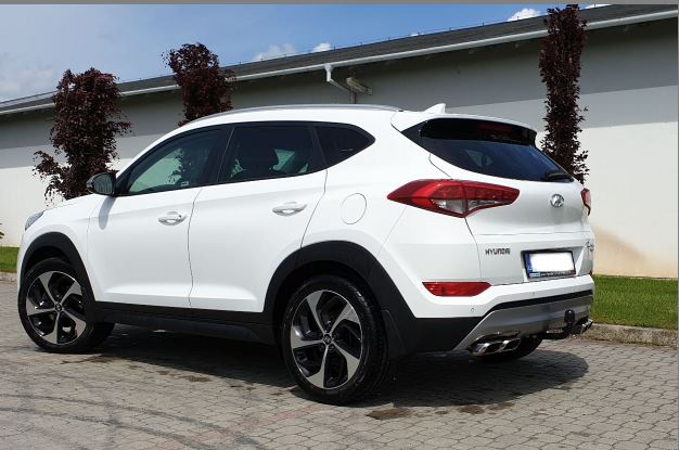

Zdravim,
taky jsem po necem takovem touzil a tak jsem objednal primo z korea tuning shop vyfuk, ktery presne sedi a vypada dobre;
samozrejme bylo jasne, ze bude neco potreba udelat s naraznikem, aby byly dve diry tj. na obou stranach;
tak jsem jeste u USA objednal takovou spodni cast;
vysledek byl takovy, ze tunnig vyfuk sedl naprosto bez problemu, ale plastova cast narazniku vubec;
tak prisla na radu nuz, pila a pilnik;
vysledek byl perfektni .... no az na ten zvuk, byl to proste tunningovy vyfuk "JUN,B.L", vsichni se otaceli a znelo to opravdu vyborne;
jenze po par cestach zlin-praha me malem pukla hlava, takze to muselo jit pryc - i kdyz chapu, ze nekdo by to bral vsemi 10-ti (me uz neni ovsem 19-nact let...
prisla tedy na radu varianta c.2 - vzal jsem original vyfuk, nakreslil vykres, nasel si firmu ktera provadi vyrobu/opravu vyfuku a nechal jsem vyfuk upravit;
uprava spocivala pouze v odrezani obou vyvodu z vyfuku a navareni trubek tak, aby sla jedna dokola a jedna primo (laicky receno);
koncovky jsem pouzil z tuningoveho vyfuku;
vysledek je na prilozeneh fotce;
pokud ma nekdo zajem, tak tuningovy vyfuk prodam za 3000,- (bez koncovek, ty se daji bezne koupit v eshopech)
original stal bez DPH a CLA 16790,-
