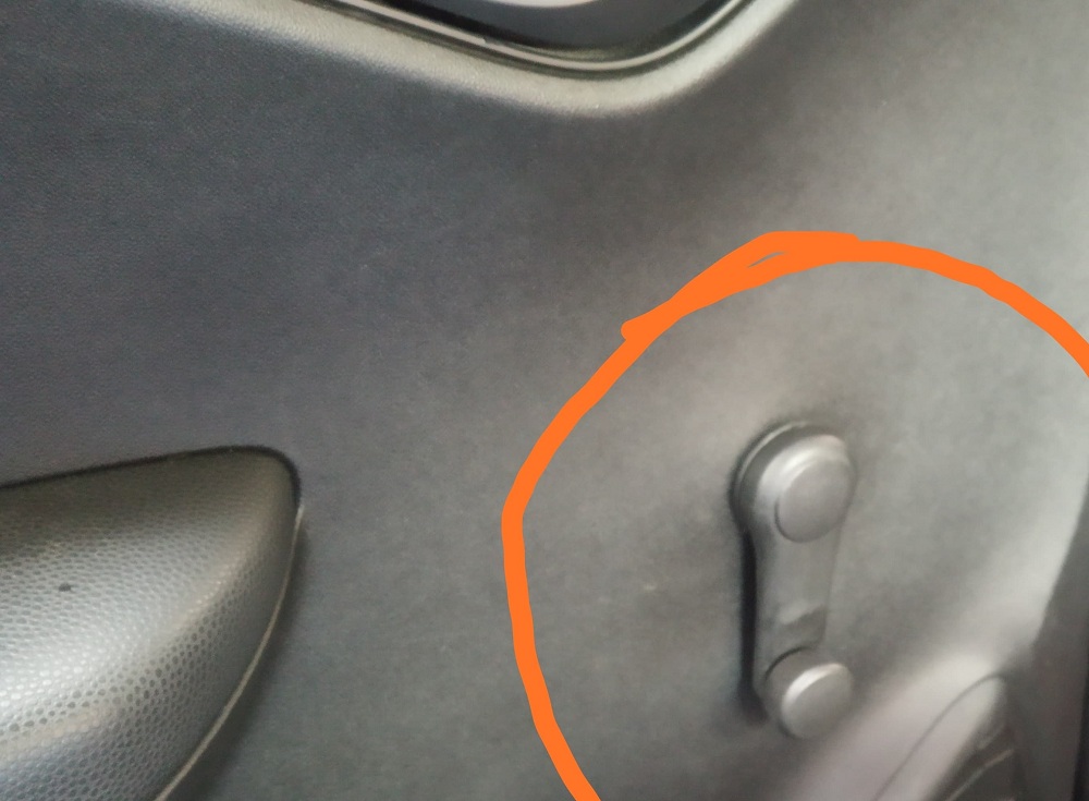

Ako otvorím zadné lave dvere kľučka z vonku je asi zlomena alebo vyskočila z tiahla a z vnutra sa otvoriť neda
Re: Otvorenie zadných dverí
Po hladani na internrte som nenašiel nič čo by mi pomohlo všetky navody stoja za nič
Ale z časti som to vyriešil stiahol som okno uplne dole a dlhým plieškom som medzi sklom a tesnenim zatlačil smerom pri kľučke a dvere som otvoril trvalo to asi 30min ale ešte musím opraviť vonkajšiu kľučku ale na to potrebujem zložiť tapacirum ale neviem demontovať kľučku ktorou davam dolu okno vie niekto ako sa dáva dole ta kľučka . Skušal som to demontovať tak ako som to našiel tu ale na iné modely ale nejde to tak

Výrobca väčšinou nemení základnú demontážnu logiku, a podla toho by na oske mala byť poistka tvaru U. Velkmi zle ju vidno, možno treba zatlačiť tapacír do vnutra . Ja som si kedysi vyrobil na to taký plech, ktorým som zatlačil do U z oboch strán, inak sa to točilo.

Ano, je tam drátěná pojistka, spíše se její tvar podobá velkému písmenu Omega. Jde však dost špatně sundat, protože je navíc schovaná v tom plastovém kroužku, který je vidět na fotce pod kličkou. Ten kroužek má tvar misky. A ten plastový tapec moc uhnout nechce. Jinak je potom klička jenom nasazená na tisícihranu.

Ahojte tak dvere opravené problém bol v samotnom zámku keď som to všetko rozobral a znova poskladal problém nastal znova tak som to celé vystriekal WD 40 rozkyval a potom naolejoval a všetko pekné funguje pre istotu som naolejoval všetky zámky
