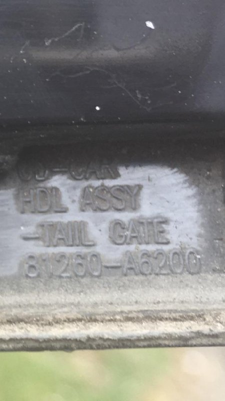

Výměna jednoduchá - odšroubovat SPZ s rámečkem, vycvaknout to spínací tlačítko a vyměnit. Označení tlačítka 81260-
A6200
