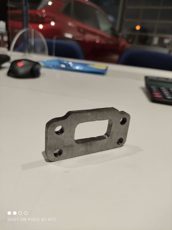

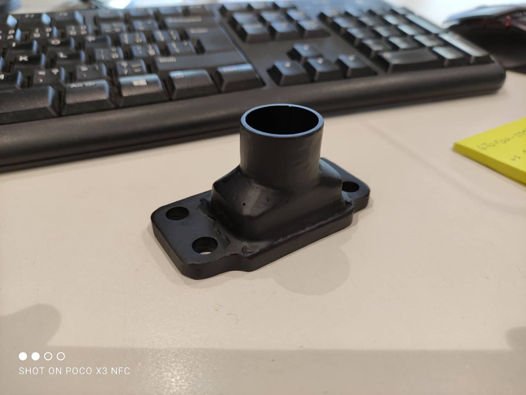

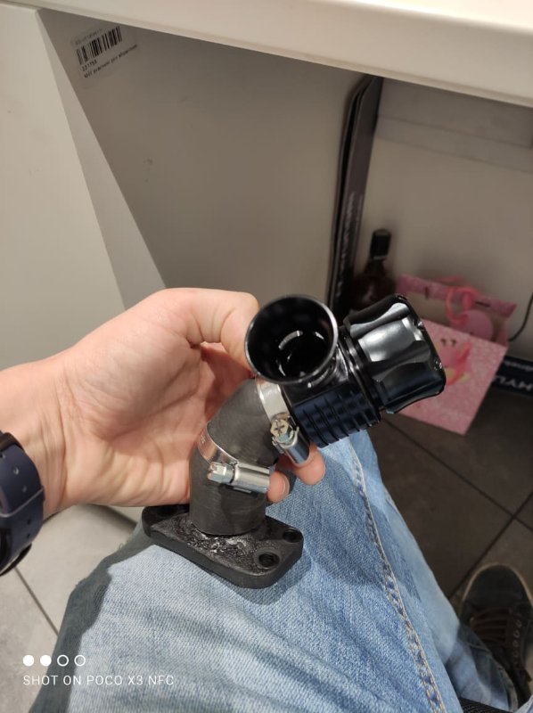

Já BOVko dodělal cca před měsícem s pomocí kamaráda, teď když už ví člověk jak na to tak by se to asi dalo, ale dalo nám to zabrat :D
Jak už psal Stringo - dělá se co já vím jen na Nko a to stojí snad ke 4tis..
Mě vyšlo na cca 1500,- a nějaký nervy

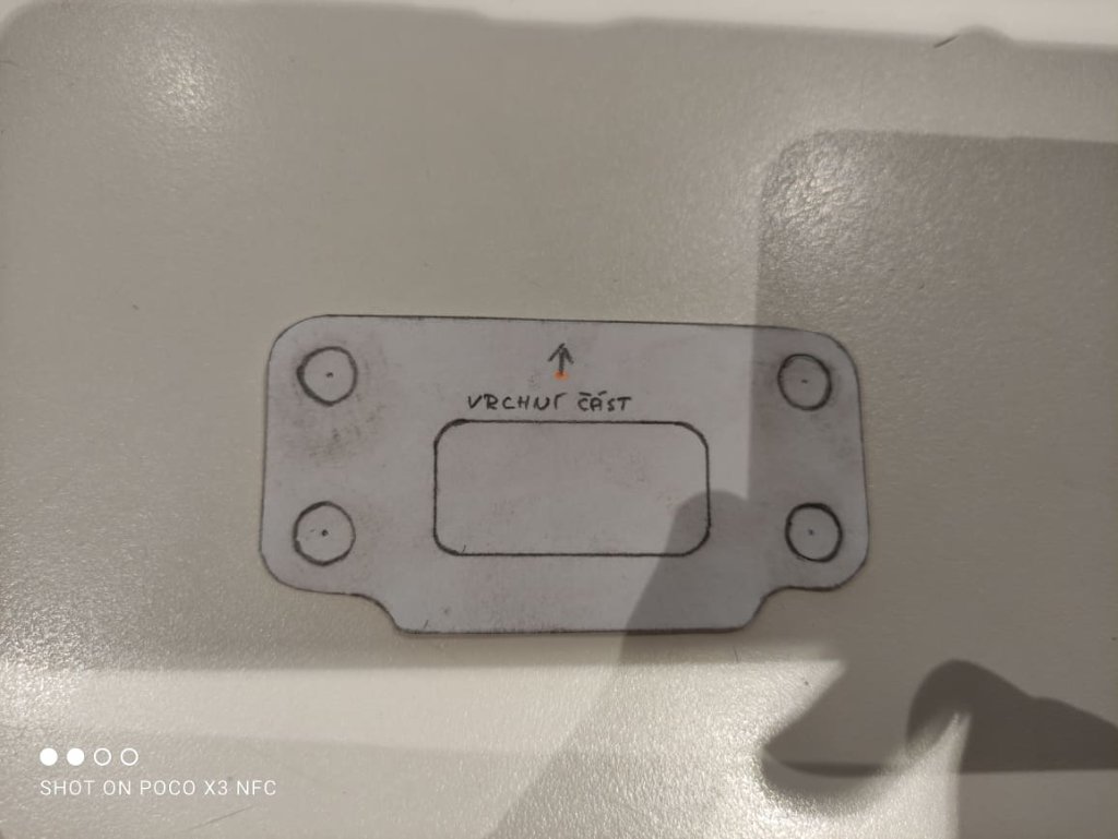

Nejdřív jsme nechali udělat přírubu, ale ta byla špatná, měla trochu jiný tvar a nešlo to, navíc to hodilo auto do nouzáku i při vrácení do původního stavu s původním "BOV". Takže to muselo na diagnostiku kde našli chybu až někde hlouběji v počitači né hned na "úvodní straně".. (povedlo se mi to udělat na záruku, ale to bych tady blíže nepopisoval..:))
Tak jsme se rozhodli že si jí uděláme sami, víc do přesných tvarů + zkrátíme pružinu v BOVku protože nám prišlo že i když byla úplně povolená, stejně to nemělo sílu otevřít.
Naše příruba si troufam říct že vypadala jako originální díl, ventil už mi cca ten měsíc bez problému fouká :)
Je pravda že jednou při nájezdu na dálnici to opět skočilo do nouzáku, tak už jsem začínal být smířenej s tim že to to auto prostě nedává a půjde pryč, ale nakonec se ukázalo že byl ventil pouze špatně utaženej na hadici a vystřelilo ho to celej :D naštěstí zůstal viset na té malé hadičce :D takže jsem ho nasadil zpět, dotáhnul sponu a od té doby pohoda.

Omlouvám se že až teď, trvalo mi jakou dobu než jsem si vzpomněl to nafotit, vlastně nedělat ledky v potkávačkách a nemít otevřenou kapotu tak si asi nevzpomenu do teď.
Našel jsem nějaký fotky co mi tak průběžně posílal kamarád když se vyráběla ta příruba.
Na té jedné kde je BOVko nasazené je vidět ta původní která ale neobstála.
