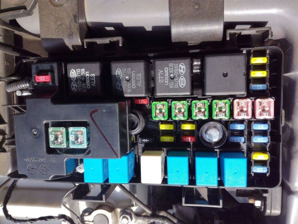

Tak je to tu zas... blikame jedna radost... ale ked buchnem do poistkovej skrinky, prestane
z toho usudzujem, ze to nakoniec ozaj bude to relatko..
tak kde take zohnat? a ktore to bude? (podla nakresu vidim 2 - low a high)
ci radsej vymenit obe? (ale pozeral som do skrinky poistkovej a 70A nema ziadne)
dakujem za radu

Světelné relé 70 A je v pojistkové skříni v motoru a ovládá světlomety. Výkonové relé má mnohem silnější konektory než běžné světelné relé. Prodává se v každém lepším obchodě ND.

prikladam foto poistkovej skrinky
ziadne rele nie je na prud 70A
len 50 (svetla) a 30 (main)
vymenil som obe 50A a pohasina dalej... tentokrat aj s radiom a pristrojovkou
skusim este to 30A ale potom uz neviem co dalej
