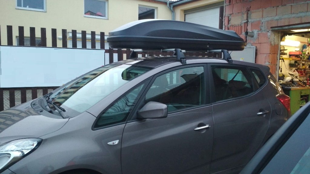

v únoru jsem kupoval toto https://www.neumax.cz/autobox-neumann-o ... erm=275001
Požadavek byl, že se tam musí vejít 4 páry lyží + rezerva na ještě jedny, na autě je vizuálně dost veliký, ale nedělá to naprosto žádný problém, plus je otevírání na obě strany, podle připravených otvorů lze umístit příčníky ještě blíže, "U" spony mají dostatečnou šířku i na originál :hyu: hliníkové příčníky,
Box by mohl být o 20 cm kratší, nicméně jsem rád že jsem vybral 200 cm, protože 4 páry lyží (do 170 cm) se tam musí naskládat proti sobě kvůli vázání, s kratším boxem by bylo rozhodně složitější tam vše naskládat
