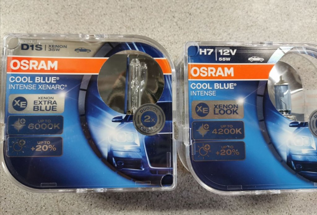

Zdravím,snažil som sa vyčítať z knižky k autu aké sú tam vlastne žiarovky na diaľkových svetlach,ale buď som slepý alebo som si to nevšimol ale nič som.nevycital,
Idem meniť výbojky na xenonoch, tak už keď budem.mat vonku svetlá by som chcel vymeniť aj diaľkové.
Poprípade sem hoďte aj aké ziarovky ste dávali vy, na inšpiráciu. 😀
Dik

v dálkách jsou klasický H7. Já tam měl H7 - Osram Night breaker 2, ale dal jsem xenony 4300k mimochodem velmi příjemné světlo a tak jsem chtěl adekvátní barvu i v dálkách, koupil jsem tedy LED H7 4300k, vejdou se v pohodě, svítí v pohodě, ale jsou zas víc do žluta než ty xenony tak nevím :wink:
Každopádně budeš muset vyndat světla jinak se k xenonu nedostaneš, ale je to jednoduché odpojíš konektory, povolíš ty dva šrouby nahoře co jsou vidět a pak je zhruba uprostřed světla dole jedna matka na 10 klíč no a pak za světlo zatáhneš (je na takových bodcích) já ještě povoluju ty plastové šrouby na příčce co drží masku, musí se trochu vyhnout abys světlo vyndal :wink:
Až budeš vyndavat xenon a pak smontovávat dávej max. pozor aby ti do světla nespadl nějaký šroubek z aretace xenonu, blbě se to vyndavá

urcite H7 ? dik, D1S budem davat Osram CBI 6000K, tak skusim tie iste ale v H7

No xenony do těch dálkáčů nedáš, LED nějaké menší ano (mini size) tak tam určitě bude rozdíl v barvě světla. Dle mých očí je 6000k moc bílý, já osobně bych bral něco max. do 5000k - což je běžné denní světlo a bacha čím bělejší světlo tím hůř vidíš za mokra...
A určitě tam jsou ty H7 :wink:

Ja som aj do mojich iných áut dával väčšinou OSRAM Xenarc D1S , bol som spokojný...uvažoval by som možno na OSRAM Xenarc D1S , night breaker.

@richard555 dik za odpoveď, ale ta druha časť tvojho príspevku patrila asi niekomu inému, mne zatiaľ (klop klop)žiadny chyby nehadze😀
Nakoniec som vymenil aj diaľkové a po pár dňoch vyskúšané aj v noci a za dažďa, a som nadmieru spokojný,myslel som ze za dažďa v noci sa bude svetlo z tých CBI strácať,ale svieti to perfekt 👌

No tak SUPER , hlavně že jsi spokojen. Já zvažoval ještě rozdělat světlo a dát tam bixenon ( tu čočku s magnetickou clonkou na potkávačky) aby i dálky byly xenonový......
