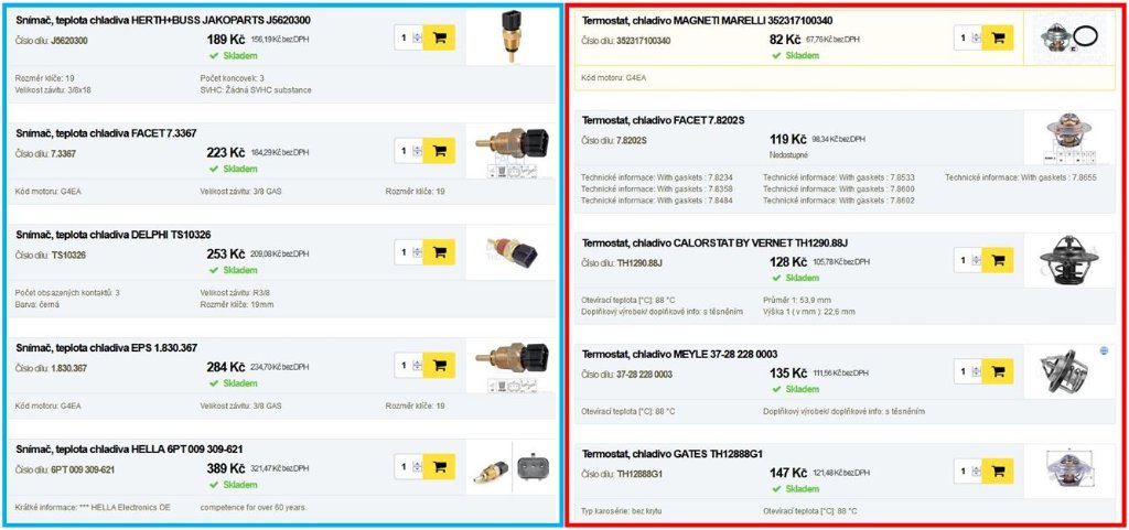

nevím sice co máš za motorizaci, ale kupříkladu pro motor 1.3 pak samotný senzor teploty chladící kapaliny vyjde na cca 190-400 Kč a na termostat s těsněním Ti stačí 150,-Kč. Výměna každého z těchto komponentů není nijak složitá.
Snímače chladící kapaliny a termostaty pro motor 1.3:
senzory a termostaty_1.3.JPG (98.31 KiB) Zobrazeno 2688 x
