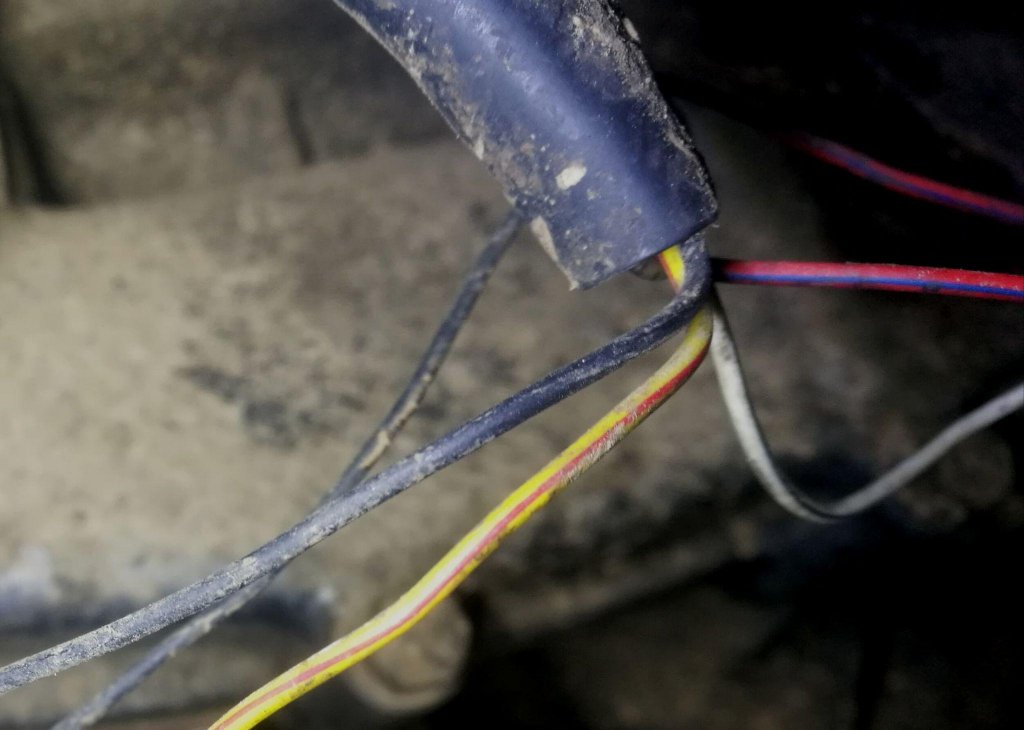

A druhy problem co je je elektricky a to dole pod prevodovkou je nekolik dratu ktery bych rad zapojil uz taky pro to ze dva z nich jsou od cidla zpatecky ktery jsou odpojeny zkusim poslat i foto snad se mi to povede poslat z mobilu.. moc dekuji a přeju hezky večer

toto jsou kabeli ktery mi tam trcej a asi dva z nich jsou od cidla zpatecky ktery je odpojeno,, a take jsou odpojeny obe asi cidla co jsou na prevodovce
