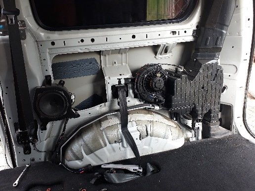

Ahoj, prosím nevíte, čím by mohlo být, že zadní topení netopí ani max nastavení. Stále fouká studený vzduch. A jak se k zadnímu topení vůbec dostat?

Zadni topeni je vpravo vzadu. Musis sundat zadni pravy tapec a tam je potom pridelano ke karoserii viz foto.
Jestlize ventilator fouka ale netopi, mohl by byt problem se zavzdusnenim vody, nebo jestli to neni zamzle, pokud neni nemrznoucka v chladici kapaline.
Pokud problem trva, ozvi se na mail.

Ahoj, díky moc. Alespoň už vím kde hledat. Ještě jsem se do toho nepustil. Nevím jak je tam řešené ovládání teplé/chladné jestli není špatný ten ventil a třeba neotvírá na topení. (tam se dá i nějak odvzdušnit?)
