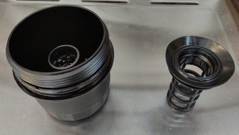

Dej si ještě pozor na olejový filtr, ani spousta mechaniků neví, že ve vložce filtru je že sporu zastrčená druhá část té plastové trubky co je ve víčku a při výměně filtru jí nevědomky zahodí i se starou vložkou, olej pak vůbec nejde přes filtr.

Dobrý den
Chtěl bych se zeptat,zda někdo nemá foto nebo schema jak má vypadat ta plastová trubička co psal o ní "Pasut452" ??Já jsem našel jen schema komplet olej.filtru,s chladičem oleje a čerpadlem a tam žádná trubička není.Přikládám foto.Já tam totiž žádnou trubičku nemám a nerad bych aby se něco kvůli takové maličkosti nestalo.Jen upřesním mám Santa Fe CM 2.2 110kW crdi 4x4 nafta r.v.2008.
Děkuji za odpovědi,Pavel.

Tak nevíte tedy někdo,jak to má být.Jestli teda tam má být nejaká plastová trubička a nebo ne?Když někdo budete měnit olej,tak prosím koukněte,jestli tam něco máte nebo ne.A pokud ano,tak bych byl moc rád,kdyby jste to vyfotili a hodili sem.
