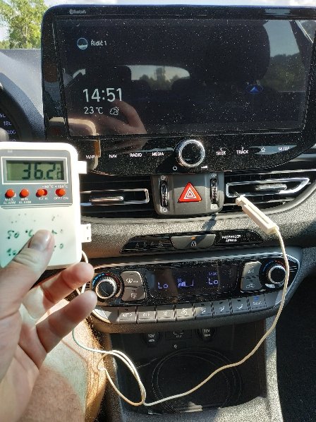

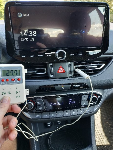

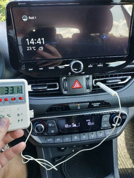

Tak a tady konečně důkaz z měření teploty. Začal jsem s nastavením, při kterém to nejvíce chladilo, tj. 25 stupňů. Jak jsem ale nastavil teplotu pod hodnotu okolní teploty, tak místo studeného vzduchu jde z výdechů teplý vzduch. Také si všimnete i času.
Dnes na delší cestě jsem to detailně zkoušel a ukazuje se, že čím níže nastavím teplotu, tím více to topí. Naopak nastavením nad teplotou okolí, to moc velký vliv nemá a z výdechů jde jen o něco teplejší vzduch než je venku. Ale jak se nastaví 26 a více, tak to začne skokem topit.

to je jako by byl otočený konektor na klapce, která míchá vzduch z venku se vzduchem z radiátoru topení. Když má chladit tak topí a když má topit tak chladí, ale jen se přibližuje venkovnímu vzduchu. Najs. Jsem zvědavej co na to servis.
