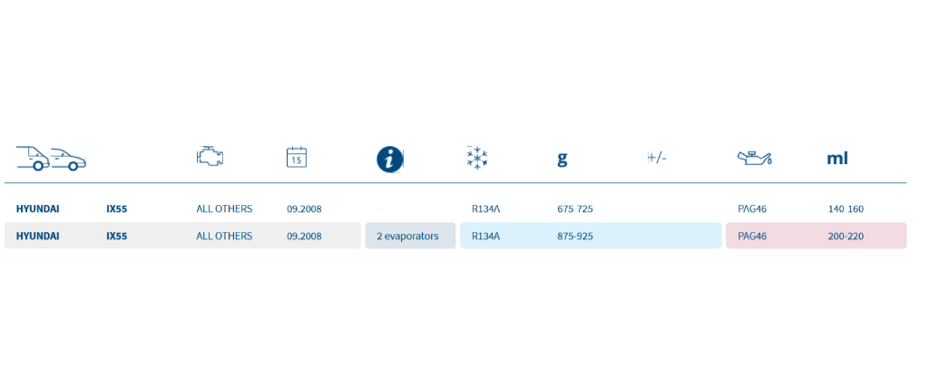

@Richard555
toto by mali byt naplne olej a chladiva klimatizacie
