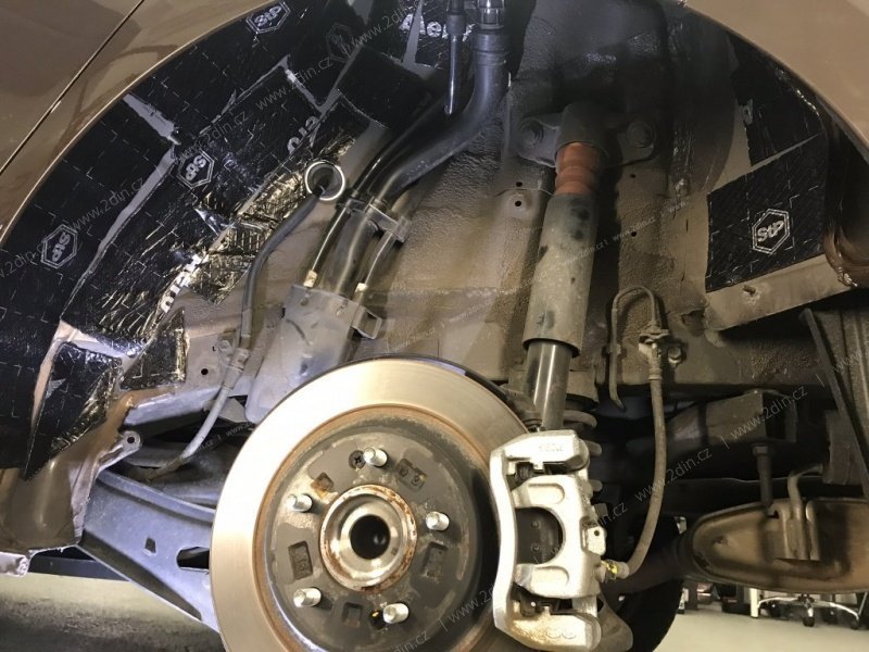

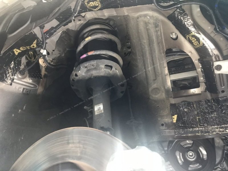

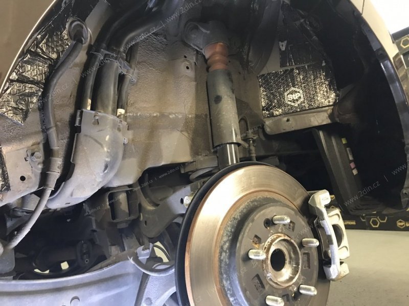

smysl to určitě má. Hyundaie obecně trpí na poměrně slabou kvalitu odhlučnění.
Je pravda, že u 2DIN v Praze Letňanech umějí leccos a jsou ochotni i odhlučňovat "torpédo" mezi přístrojovou deskou a motorem. Což je podle mě důležitější než odhlučnění podběhů, ale to je věc názoru. V 2DIN jsou ale dražší.
Pokud jde o Hyundai, když mně (jinde) odhlučňovali i20 1.gen., řekli, že u zadních podběhů bývá velmi obtížné nějaké odhlučňovací materiály aplikovat pro nedostatek prostoru nebo stavbu interiéru. A že aplikace odlhučňovacích materiálů zevnitř podběhu je nesmysl, protože stejně dříve nebo později odpadne.. Proto se trochu divím, že to u i30 PDE 2IDN vůbec dělali..
https://www.2+d+i+n.cz/hyundai-montaze/
Na druhou stranu abychom byli objektivní, nejde jen o Hyundai i30 nebo i20, kde podběhy zadních kol jdou blbě odhlučnit. Bavil jsem se s chlápkem, který odhlučnění profi dělal a povídal mně o strastech s dvojsedadlovým BMW "Z4" coupé, kde řidič se sedadly de facto sedí na zadních kolech... Prý zákazník byl kvůli neustále lepšímu a lepšímu odhlučnění u něj několikrát (pořád nebyl spokojen)
- i30_PDE_odhlucneni_podbehu -8428.jpg (105.82 KiB) Zobrazeno 2601 x
- i30_odhlucneni_podbehu -8432.jpg (84.02 KiB) Zobrazeno 2601 x
- i30_odhlucneni_podbehu -8429.jpg (93.34 KiB) Zobrazeno 2601 x

Re: Odhlučnění podběhů - vyplatí se?
a nestaci proste absolvovat pocivy nastrek podvozku (podblatnikov) takym tym hrubym gumoasfaltom? Teraz som to dal robit na dodavke a pocitovo mi to prislo cele vyrazne tichsie
Nástřik u i 30 jsem sluchem téměř nepoznal. Tucson byl tichý už před tím.
Tak Tucson má izolační koberec zevnitř karosérie už z výroby, narozdíl od i30.
