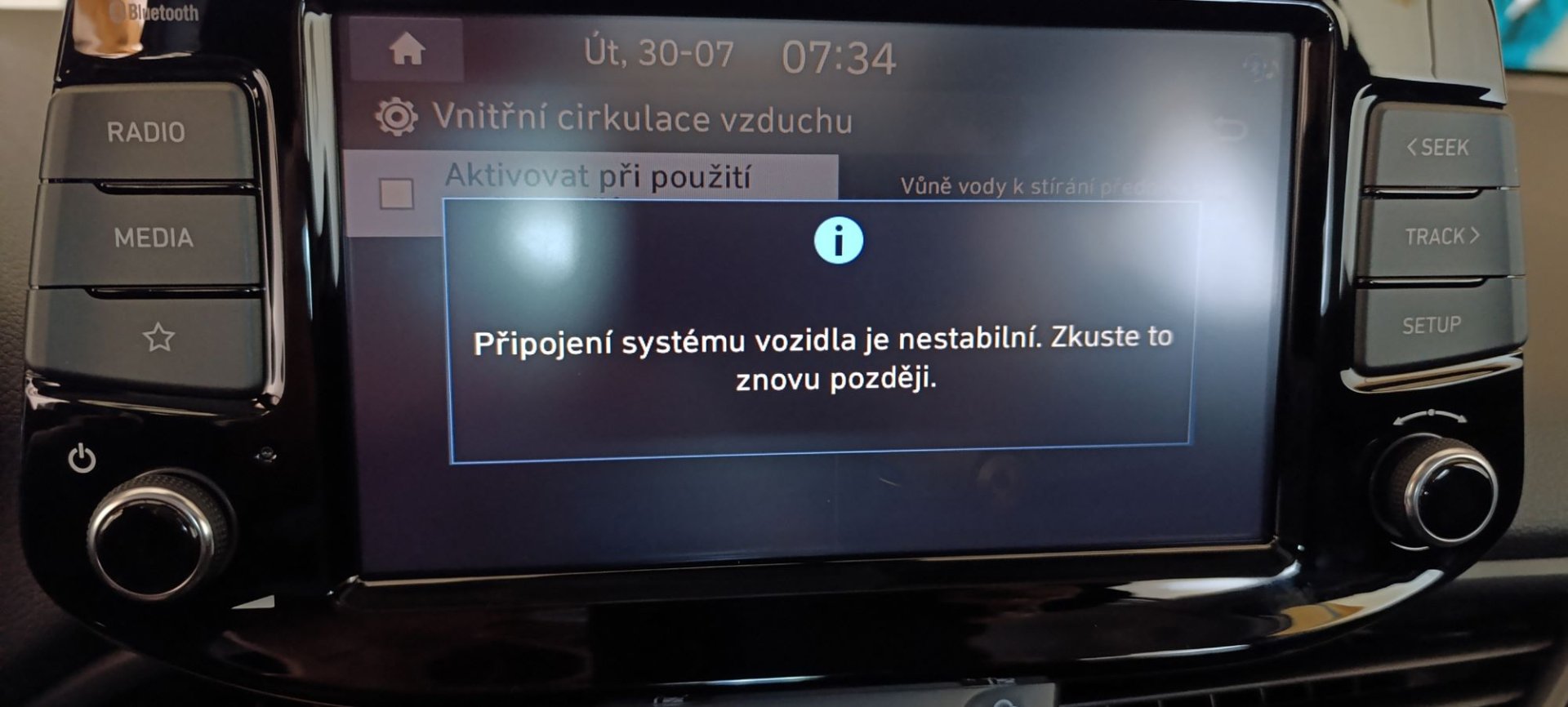

Zdravím,
chtěl bych se zeptat mám klimatizaci na AUTO zapnu ostřik předního okna a nezapne se vnitřní cirkulace i když v nastavení mám zapnuto automaticky zapnout vnitřní cirkulaci.
Ale jakmile sám zapnu manuálně tlačítkem vnitřní cirkulaci a vypnu a pak zapnu ostřik sama se jak má zapne vnitřní cirkulace. Máte to stejně? Mě to nepřijde že by to fungovalo jak mělo. Děkuju všem za odpověď.
