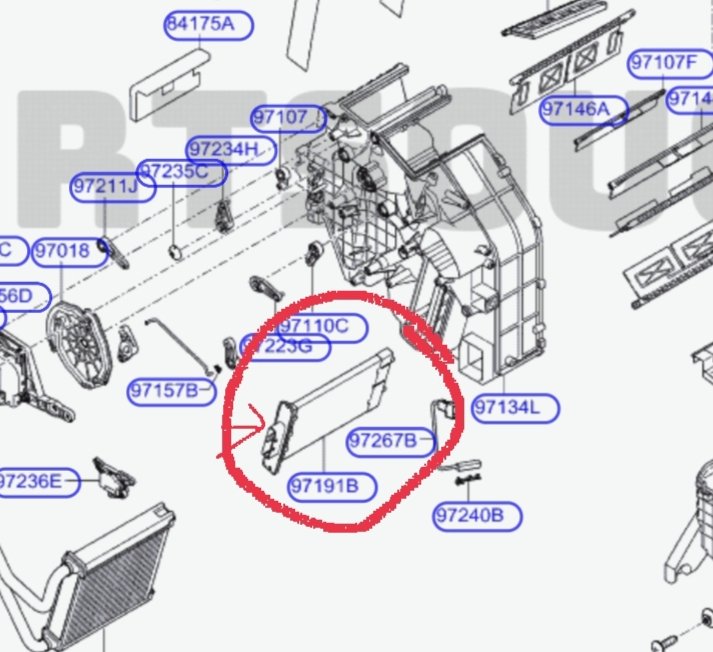

Ještě by mě zajímalo co je tohle za El. chladič nebo radiátor...😉

googling hovori pre ten diel ktory si uviedol:
PTC heater
https://www.sparekorea.com/product/part ... 971913K000
druha otazka co je PTC heater:
https://www.hkona.com/ptc_heater_descri ... -1611.html
v kratkosti:ide o elektricky ohrievac, ktory pomaha ohriat vzduch v interieri ked to este nie je mozne vyuzit bezne kurenie (tz motor je studeny)
