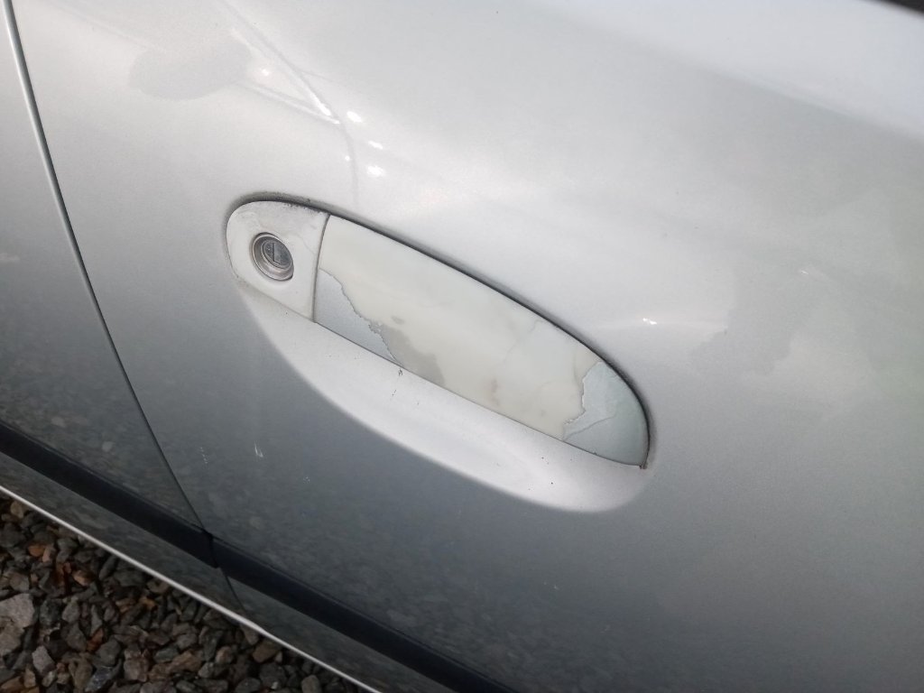

Ahoj,
stává se u i10 12 let, odpadávání barvy z klik dveří? (
). Při koupi auto údajně nehavarované, ale teď mi přijde, že přestříkáno být mohlo, když jde barva dolů. Nebo někdo máte podobný problém? Děkuji R

Lakované kliky se loupou celkem dost i u jiných aut. Nejspíš kombinace ne zrovna dokonale držící barvy na plastu, potu...

to jsou bohužel neduhy vodou ředitelných barev v kombinaci se špatným technologickým postupem nebo materiálem, naštěstí je oprava doma v garáži otázka jednoho dopoledne a pár stovek :wink:
