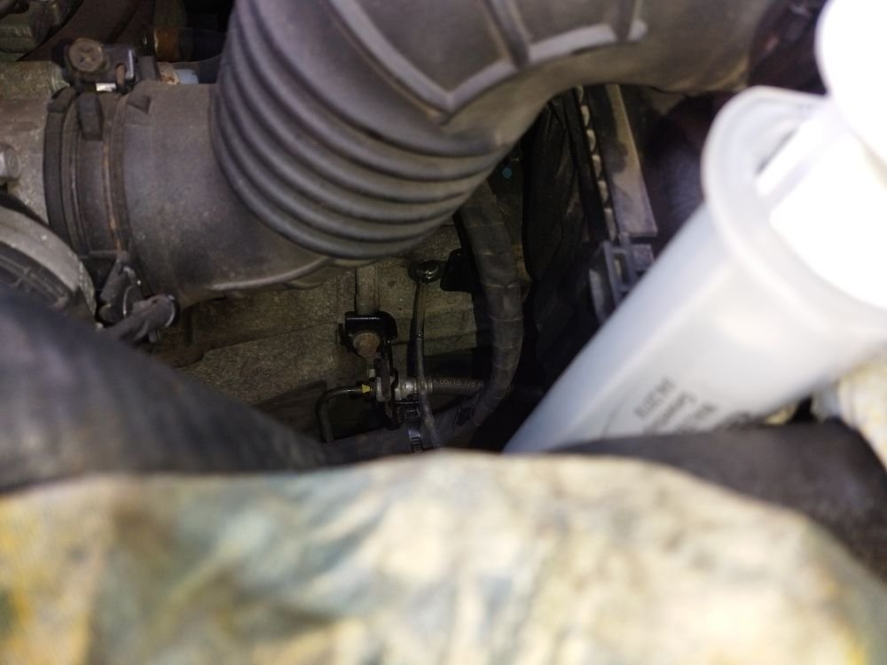

Pustil jsem se do výměny oleje v převodovce. Podle návodu k obsluze by objem olejové náplně měl být 1,8-1,9 litru. Já už tam nalil 2,3 l a olej plnícím šroubem stále nevytéká.
Je to normální? Jaký je teda objem náplně a plním to správným otvorem (viz foto)? Mám strach tam lít víc.

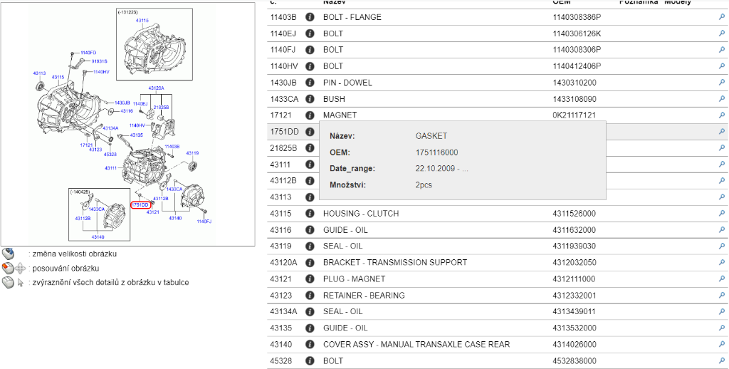

Tak už mám hotovo, lil jsem to špatně, ale snad by to nemělo ničemu vadit. Jen je nutné hladinu zarovnat s oficiálním nalévacím šroubem (43121 na schématu). Jak nalévací/kontrolní, tak vypouštěcí šroub mají šestihranou hlavu na klíč 17 mm a oba mají osu kolmou ke směru jízdy (tj. šroubují se směrem k pravé straně vozu). Snad to pomůže někomu dalšímu.

Jj je to tak, lil jsi to jinudy. Stačí odpustit hladinu na kontrolní šroub. =D>

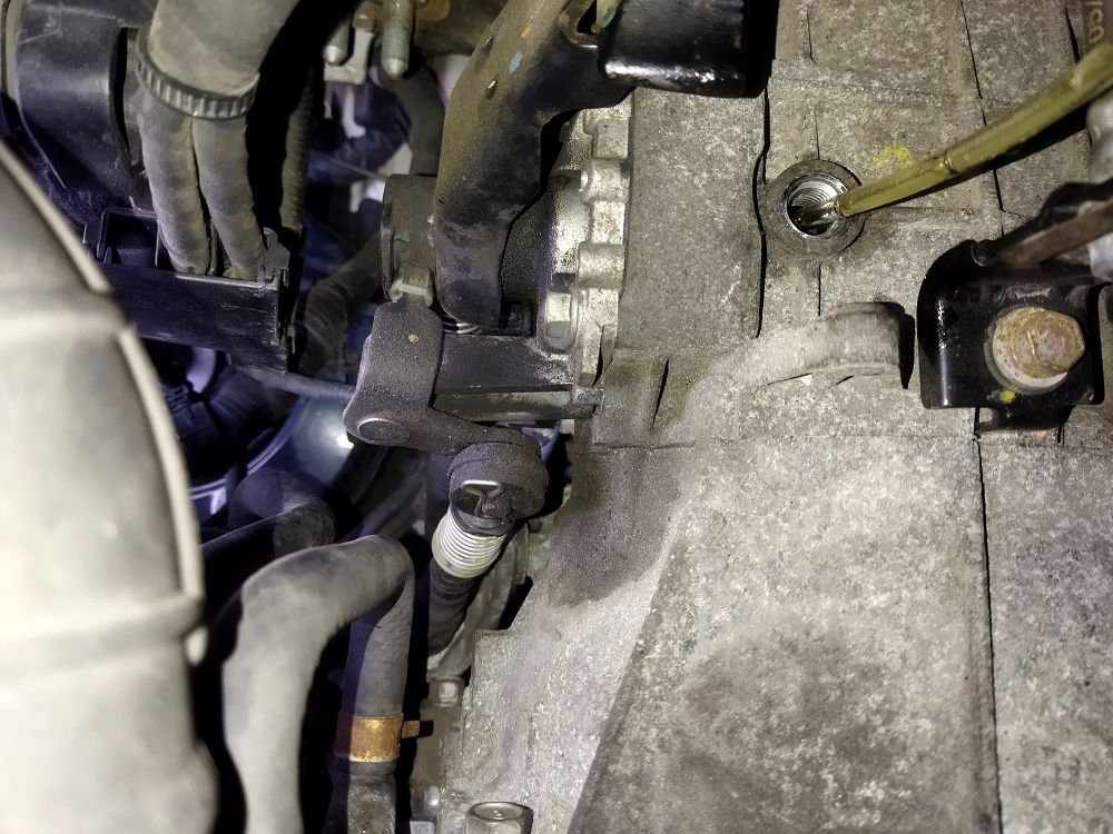

Ahoj.Super návod,jen by mě zajímalo na co je teda ten horní šroub kterým jsi nalival olej nazačátku.

Ten horní otvor má štoub 43837 nemuže to byt na odvzdušnění? Když se leje nová nápln aby měl vzduch kam unikat?
Nalívací otvor ma těsnění,ale na vypouštěcím jsem žádne nenašel.Podle rozkresu převodovky

Na co je horní šroub nevím, ale buď rád, že uvnitř nebyla chycena např. řadicí vidlička - stalo se mi to na Golfu ](*,) ](*,) .
Jinak k těsnění toto: 16,5*25*1

ProkopDvere píše: 03 srp 2022, 12:58 Tak už mám hotovo, lil jsem to špatně, ale snad by to nemělo ničemu vadit. Jen je nutné hladinu zarovnat s oficiálním nalévacím šroubem (43121 na schématu). Jak nalévací/kontrolní, tak vypouštěcí šroub mají šestihranou hlavu na klíč 17 mm a oba mají osu kolmou ke směru jízdy (tj. šroubují se směrem k pravé straně vozu). Snad to pomůže někomu dalšímu.
Zdravím, můžu se zeptat od kud berete ty schémata?? Děkuji za info.
