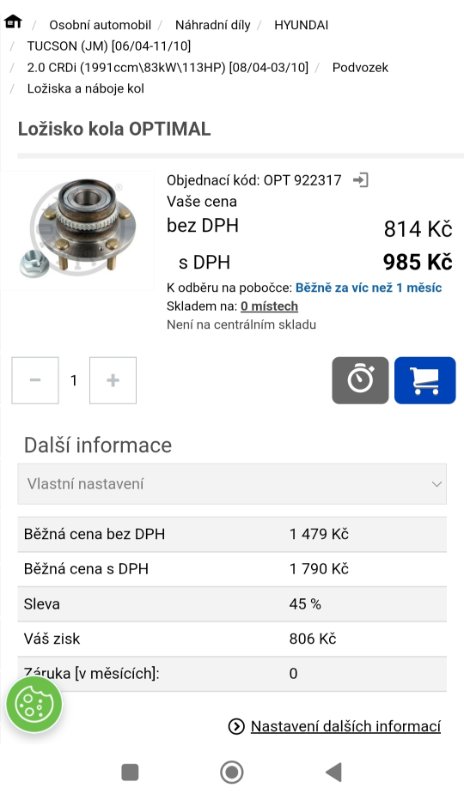

Jsem tu nový a potřeboval bych poradit. Chci vyměnit zadní náboj kola u Tuscon 2.0 CRDI r.v.2005. Je zapotřebí nějaký lis či stahovák? Chtěl bych si to vyměnit sám. Děkuji vám za odpověď a radu.

Když na to koukám,tak by mělo stačit celý náboj sklepnout dolů,vše očistit a nasadit nový a na moment dotáhnout, osobně bych šel cestou přelisování ložiska, protože se jako díl dodává.

Děkuji za odpověď, tento náboj přesně mám a v něm jsou dvě ložiska. Je potřeba stahovák nebo starý vyndat a nasadit nový?

Myslím si dle dílů,že je tam ložisko jedno a má dělený jen vnitřní kroužek,tak spadne dolů celé. A pak nasadit po očištění nové.

Děkuji za odpověď, mě jde jen o to zda ten náboj kola půjde dolů bez stahováku.

Tak jak si dopadl. Já měl Tucsona 4x4 a poloosa z drážkování na jedné straně náboje nešla ven. Použil jsem upravený stahovák na Fábii a 3/4" vzduchový rázový utahovák. Bylo to na hraně jtt.
