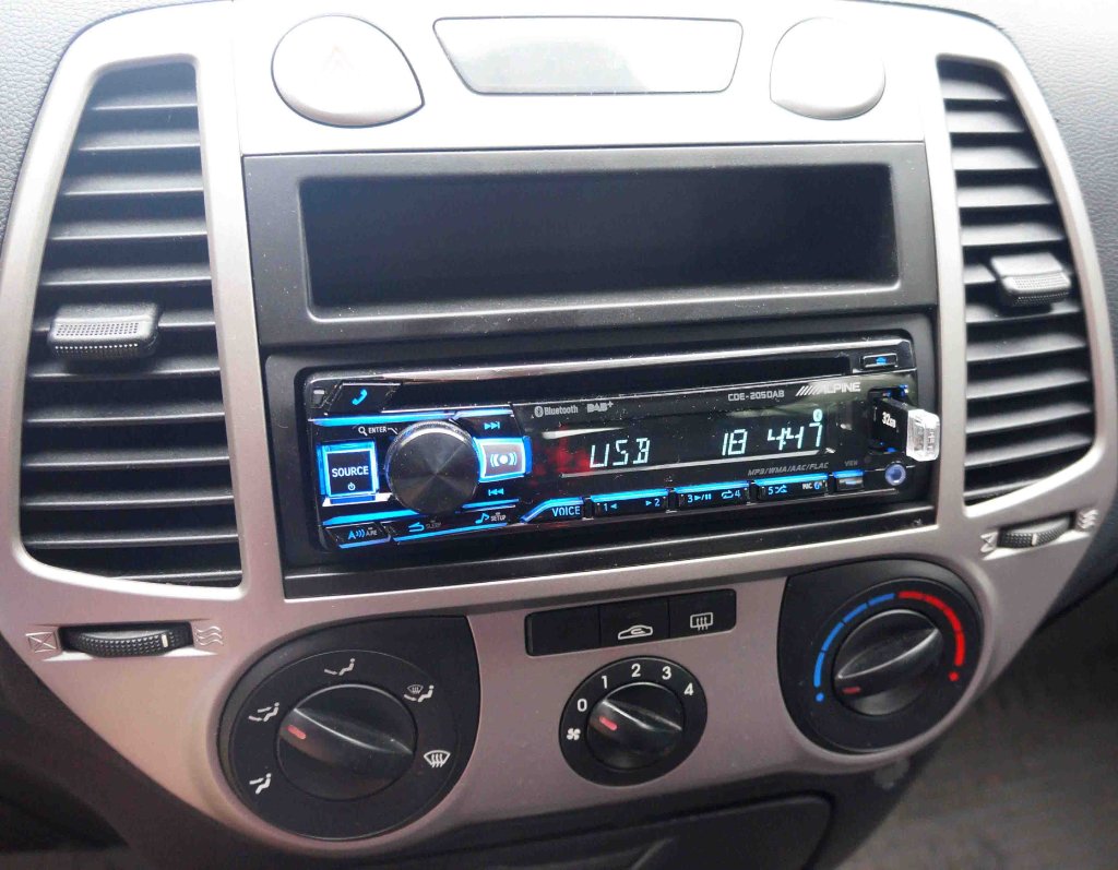

Pro případnou inspiraci: do i20 1.gen. (2009) se mně bez větších problémů podařilo nainstalovat i dobře hrající 1DIN autorádio Alpine CDE-205 DAB, protože tahle i20 ještě zaplaťpánbůh pořád obsahovala standardní / univerzální fochy pro autorádia. U i30 se mně ale zdá, že by jedinou možností bylo hulvátsky demontovat celé vestavěné/původní autorádio a do vzniklého 1DIN otvoru vsunout nějaké 1DIN standardní s CD přehrávačem. Jak by to pak ale na přístrojové desce vypadalo vzhledově to se trochu obávám... :roll:
