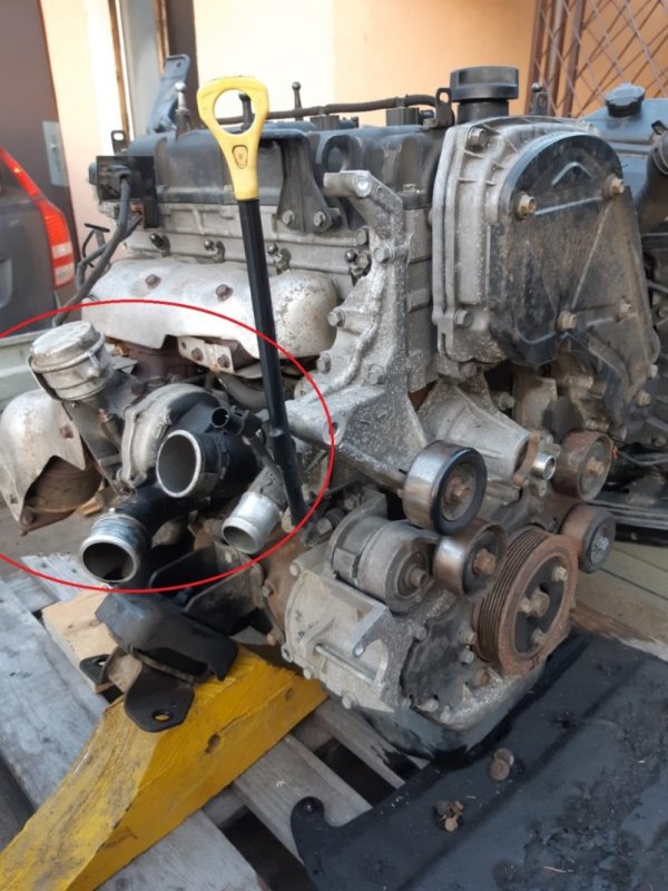

Jen pro ilustraci, takto to vypadá na vyndaném motoru....

Tohle je ale motor CRDi, že? Ta TCi to má ale dost podobně.

Ano CRDi 2,5 125kW D4CB
Bohužel musel po 235tkm ( na tachometru ) ven.
