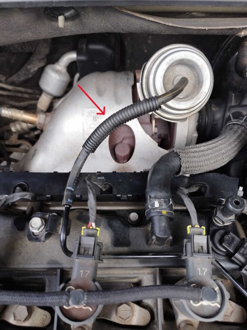

Ahoj lidičky. Můžu se zeptat k čemu slouží tahle hadička na obrázku? :-k Jedná se o auto Hyundai i40 1.7 crdi 100kw r.v. 2013

Podtlaková hadice, a ta kulatá věc je podtlakový aktuátor

A můžu se zeptat přesněji k čemu slouží?

hadicka jde k ovladacimu ventilu -solenoid, cele to ovlada nataceni lopatek v turbu , pokud hadicku mas praslou ci jinak od tepla poskozenou -zmeklou- je treba ji vymenit, jinak turbo pote nedodava spravne mnozstvi vzduchu dle zatizeni motoru

Trošku bych toto téma oživil... Víte prosím někdo kde tu hadici sehnat? Mám jí už nepříjemně změklou a spuchřelou. Našel jsem i číslo dílu, ale ani internet nepomohl (394732A800). Případně jde to něčím nahradit? Jaká by měla být specifikace? Průměr? Předem díky za jakékoliv případné info.

V autodieloch kúpiš palivovú hadicu na metráž... vhodného priemeru.

netuším jakej je to průměr, když do toho hrábnu tak se to rozpadne :D
podle měření z venku a na napojení na ty kovové trubky to bude vnitřní 5mm, vnější cca 8mm, tak snad, vyzkouším, díky
