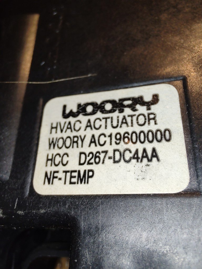

Zdravim Santaci, odisiel mi regulator vzduchu na spolujazcovej strane, da sa s tym žit, ale nieje to ono. Opravit sa to uz neda, skusal to elektrikar, takze hladam nieco funkcne.

Odesla elektronika a nebo jen motorek? Copak jsi nezkousel zadat do Googlu to cislo dilu D267*** ? Nebo shanis OE kod :-k ktery je nejspis 971603K000 => tady si ho radsi over https://partsouq.com/ zadej VIN a v sekci Electrical najdes schema klimatizace a aktuator a jeho OE cislo, hledej u verze LHD. Google ti pak podle OE cisla nabidne jeste vic moznosti :D/
Hlavne nekupuj pouzitej, protoze ti pak stejne po case zdechne (vetsinou na motorek) :roll:

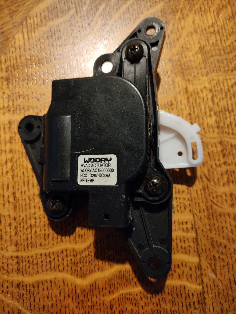

Trochu pozdě, ale vzhledem k tomu, že i mě to potkalo a co jsem našel, tak se jedná o častý problém a můj postup spočíval v hledání rad na fórech a na Youtube, tak přidávám svoji zkušenost. Než brát celý díl z Auto Kelly za 4.081,- Kč, tak doporučuji Aliexpress a motorek MABUCHI RF-370CB-11670 Mini 370 Motor DC 12V-24V 6000RPM.
Trocha pájení a cenová úspora cca 3.900,- Kč. Jen pozor na polaritu a předem si zkusit s nějakým zdrojem na jakou stranu se to otáčí, poznačit si póly na motorku a až poté se pustit do jeho výměny. Pokud je motorek kompletně KO a zkouška není možná, tak jen držím palce :wink:
