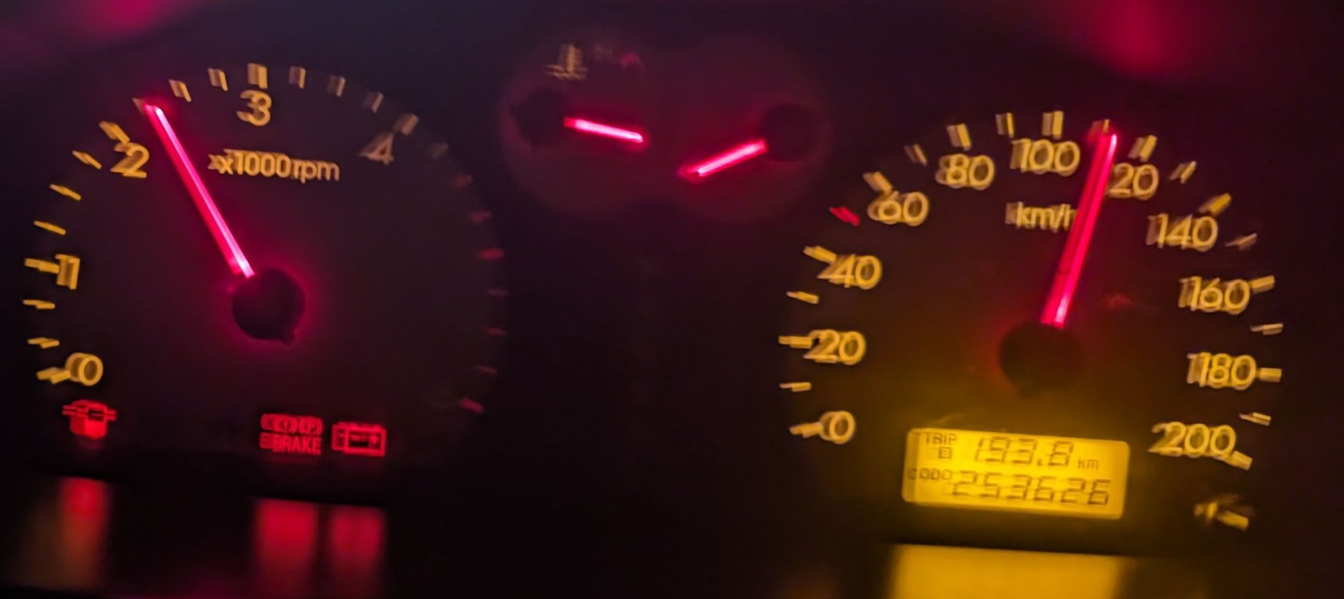

Ahoj všem, po nějaké chvilce jízdy se rozsvítí kontrolky dle obrázku. Máme s kamarádem pocit, že alternátor přebíjí. Na volnoběh kontrolky zhasnou, při jízdě se rozsvítí. Nicméně intenzita kontrolek není plný svit, ale cca poloviční. Když třeba zatáhnu ruční brzdu, kontrolka brzdy se rozsvítí plnou intenzitou. Na baterce jsme naměřili při sešlápnutém plynu lehce přes 14V.
Díky za rady

14-14,5 V je v pořádku, problém je asi někde jinde.

Zdravím, možná to může být vybroušenými kroužky a krátkýma uhlíkama. Při zvýšení otáček začnou uhlíky odskakovat a přestane se budit alternátor tím pádem se rozsvítí kontrolka nabíjení a po poklesu otáček zhasne. Dále zkontrolovat konektor na altíku /šedý/, jestli jsou v pořádku kablíky.

tak aktualizace. Při couraní po městě, hodně startování, nízké otáčky, ventilátor topení, světla, atd., se baterka nakonec vybila. Když jsme to tenkrát měřili, byla po dálniční jízdě, kdy při vyšších otáčkách alternátor ještě jak tak nabíjí, akumulátor nabití a naměřili jsme přes 14V. Dnes se to ale projevilo a víme, že vadný je alternátor. Jakmile jsem baterku nabil, kontrolky zhasly, takže to má spojitost s nízkým napětím. Dokonce se rozvítili i kontrolky 4x4, 4x4 low, ABS, atd.
