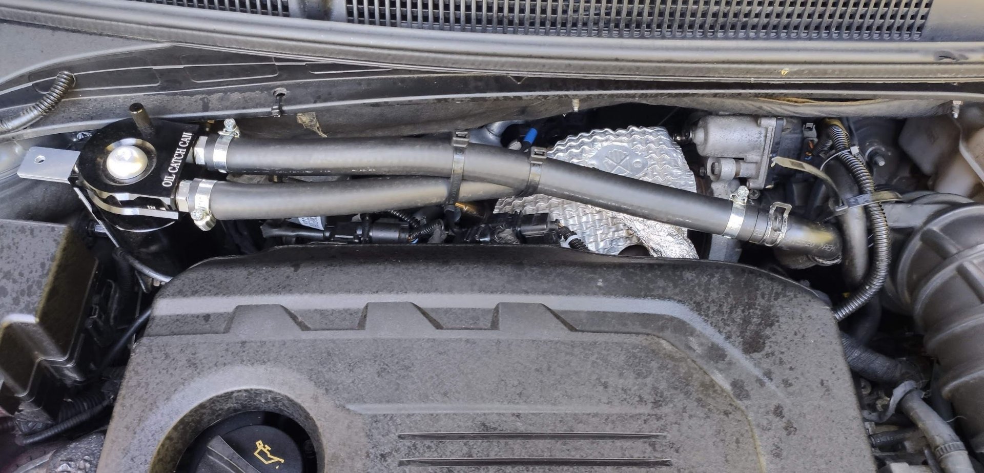

Jen tak pre info, keby niekoho zaujímalo, takto som si nainšlaloval odlučovač oleja. Dôvod inštalácie je obmedziť zasieranie vnútrajšku motora olejom, čo spolu so sadzami vytvára lepkavý sajrat.
Mám to tam krátko, zatiaľ to zachytí cca 1 štaperlík na cca 5.000,- km.
Sú rôzne varianty odlučovača, rôzna efektivita, časom možno vymením za efektívnejší.

Jasne, ja jsem taky rad ze to tam mam. Taky jsem koukal na ten odlucovac co mas ty, ten "filtr" co ma je relativne jemny, takze pracuje dost efektivne. Moc se mi libil, ale prislo mi to male a vetsi takovy jsem nenasel. Jeste mam koupeny provent 200, ten je ale dost velky, ale ma v sobe velky filtr, no zatim nemam jasne kde ho dat, mozna se s tim pohraju nekdy v lete.

Rozumím tomu správně, že se jedná o napojení na odvětrávaní klikovky a vede do nasávání vzduch těsně před turbem?

Ano, je to tam blbe videt, ale je to tak. Tu cast co vede tesne nad turbem (do odvetravani) jsem zabalil do hrubsi hlinikove folie tak to na obrazku spliva s krytem turba.
Jinak pro cestu z hadice turba jsem pouzil puvodni hacicku, jen jsem ji natocil smerem k odlucovaci a dal do ni trubku na kterou je nasunuta i ta hadice k odlucovaci.
