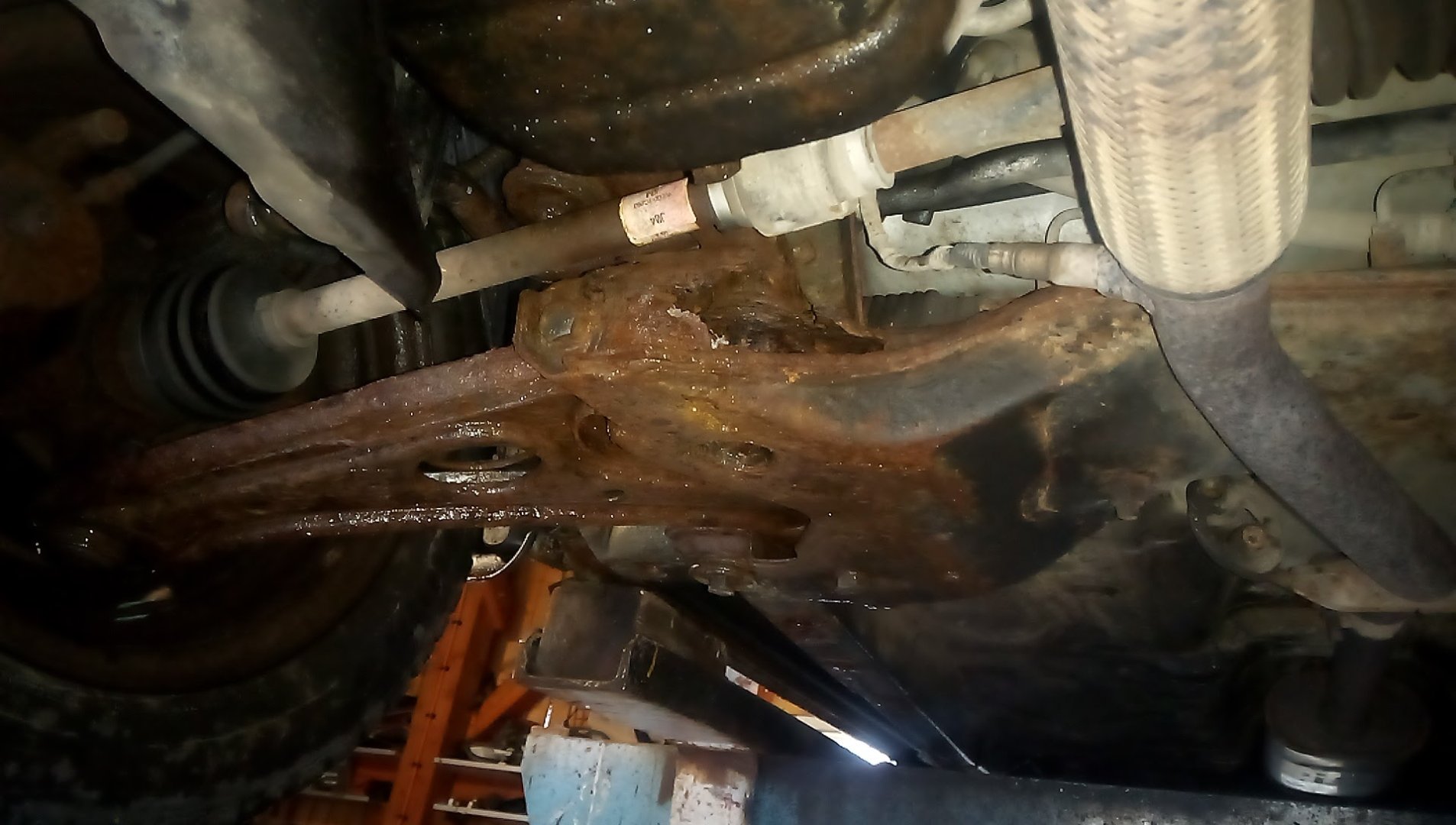

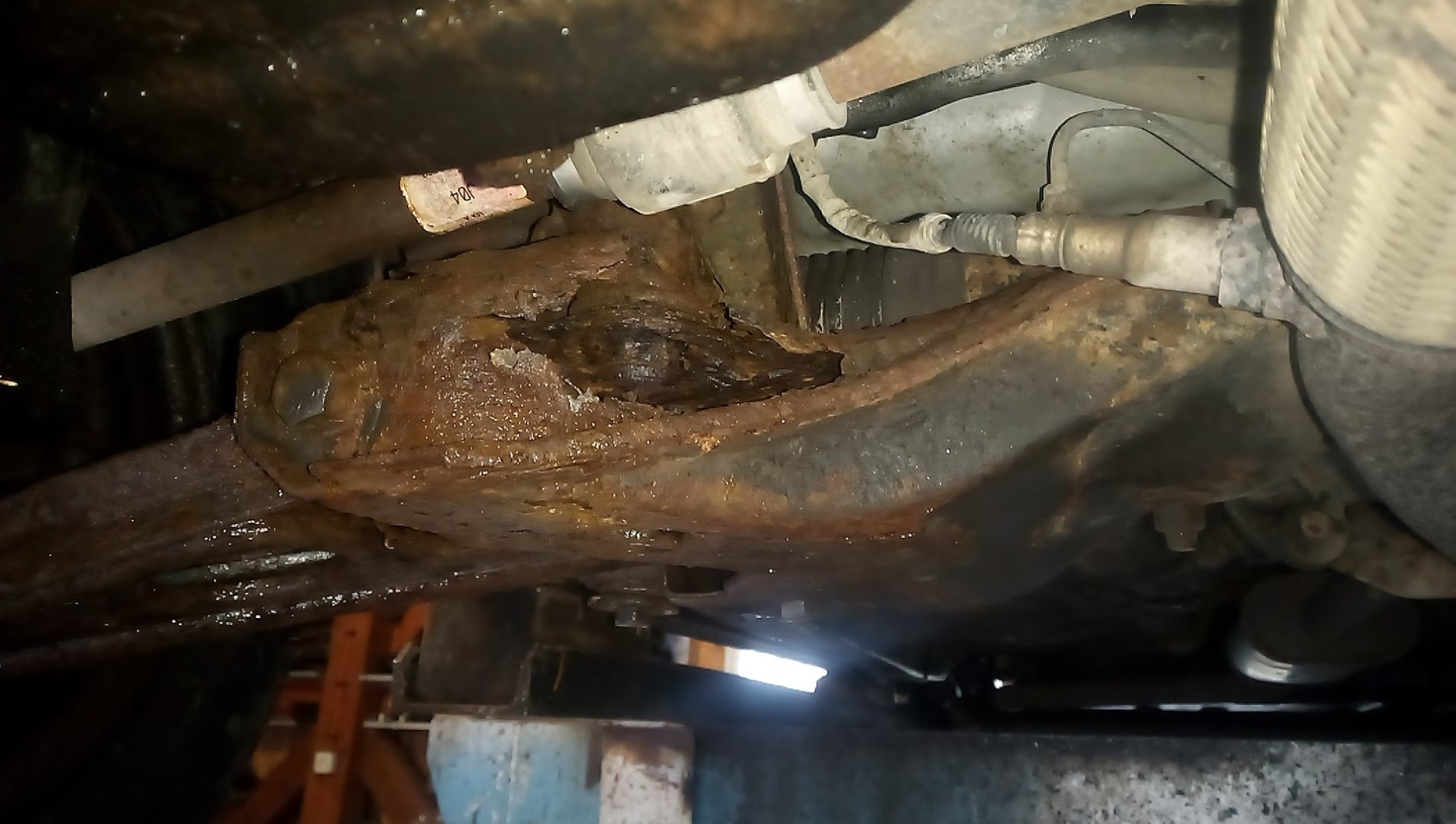

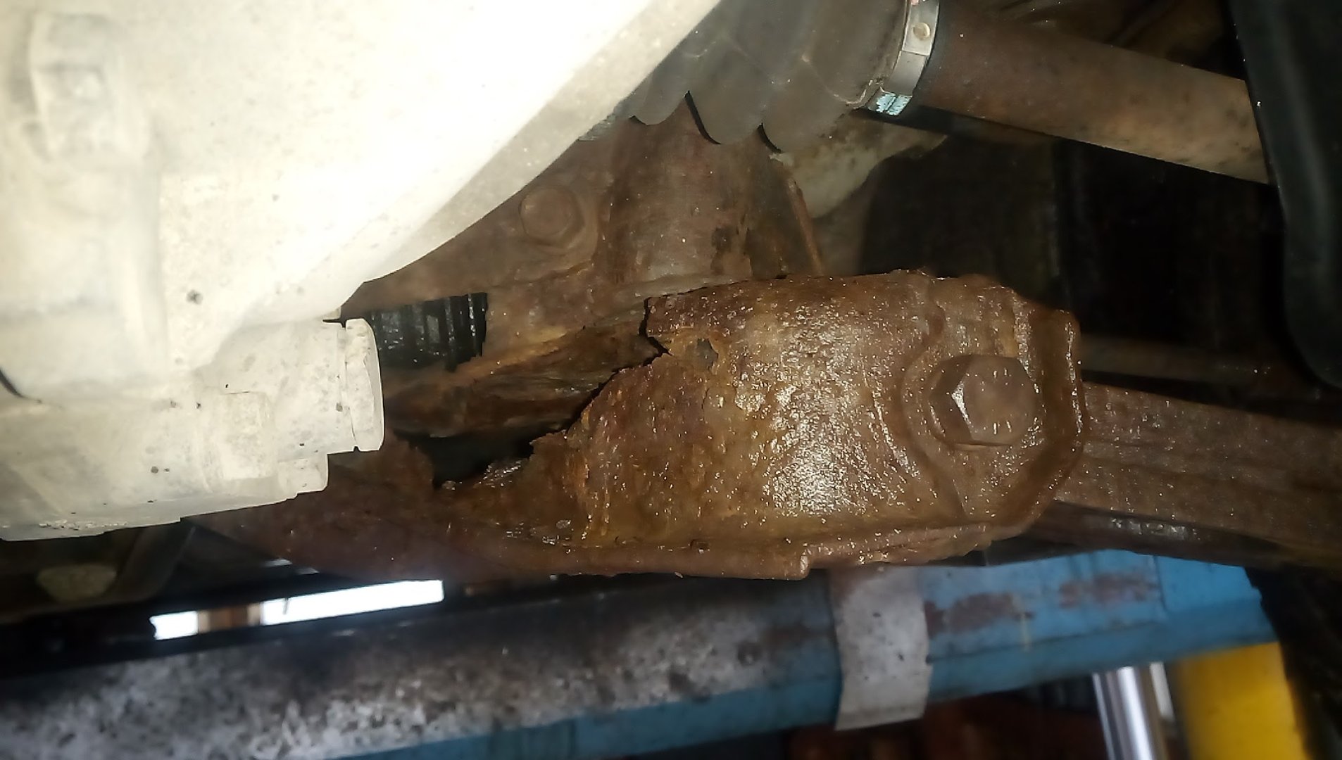

Ahojte dnes som bol zo svojim Hyundaiom na servise v garazovej firme vymena oleja a drobnosti a ukazali mi tieto fotky podvozku predneho ramena zavesenia kolies v prilohe je to mozne kupit vymenit alebo je uz tomu autu koniec ? oznacil to za havarijny stav ohrozujuci zivot
ake mam moznosti ? kupit to predne rameno sa da? je to zlozite na vymenu ?poradte dakujem ja moc o autach neviem

a to si sa tam pozrel prvy krat? to co ukazujes je skor napravnica a ta ide vymenit tiez. Bude to vsak celkom narocna oprava

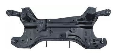

- přední nápravnice (pomocný rám), katalogové číslo 624011c100:
dá se pořídit třeba od druhovýrobce NTY (ZRZ-KA-301), JPN (30B0502-JPN), cenové rozpětí cca od 3.300,-Kč do 5.300,-Kč, např. https://1url.cz/ouTtB

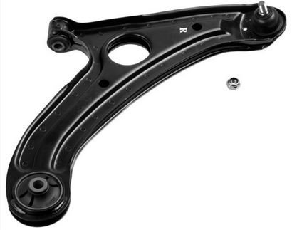

- přední spodní příčné ramena, katalogové číslo 54501-1C010: cenové rozpětí cca od 850,-Kč do 2.500,-Kč, např. https://1url.cz/uuTMW0
