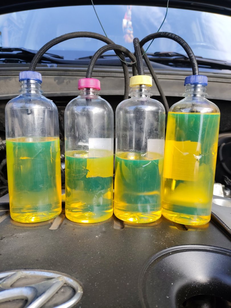

Zdravím :hyu: , náhodiu niekto skúsenosti s naftou v oleji, auto pri pohýnaní ma slabý výkon a každé cca 3 mesiace vydržia prepadové hadičky vstrekivačov, prasknú, vyzerá to na vstrekovače, neviem, či by diagnostika niečo zistila...diky za skúsenosti.

Nazdar :hyu: , urobil som si domáci test vstrekovacov do prepadu, nechal som nastartovany motor 30min = 4 vstrek najhorsi.
Dal som všetky vstreky otestovat a ževraj su všetky zle😭😭😭
Takze musim bud kupit všetky nové alebo opravit, lenze za opravu 1ks pyta 230€😭😭😭

Raz darmo... máš opicu (aj keď starú), tak si vypýta banány... vstrekovače dobehnú každý (hlavne naftový) motor, skôr či neskôr... rentabilitu opravy si už musíš zvážiť sám... vzhľadom na stav zvyšku auta.
Příspěvky: 8567
Re: Nafta v oleji
tak bud zle hladas ale da sa najst pokojne za 2800-3300kc za kus repasovane. Zaklad je samozrejme vediet cislo dielu, potom sa to hlada lahko a presne
Asi by som u 300 000km auta nove nehupoval (tie su myslim za cca 6500kc kus - Bosch)

Ještě překontroluj podložky pod vstřiky. A jestli se pustíš do repasů vstřiků, tak to bude chtít alespoň překontrolovat čerpadlo, jestli z něho nejdou piliny.

Samozrejme, auto ma najazdené 300.000km, takze to bola len otázka času, kedy sa to bude menit, dávam to nakoniec repasovat, kedže Fy. Autonorma v CZ, v ktorej som objednal vstreky po Repase, tak mi neskor zavolali, že ich nemaju a budú naskladnené, až o 1 mesiac neskor, s tym som nesúhlasil, boli by sice za 116€ kus, ale čakať už nebudem. Original vstrekovace su od BOSCH s kod. označenim 0445110254.

Nazdar Santaci, som 1 mesiac po oprave/Repase vstrekovacov, najvacsi problem bol s EGR, po 17 rokoch(2x čistenie), uz vymeneny, pretože aj po Repase vstrekov bol zaduseny, ale hlavny problem bola nafta v oleji. Auto ide perfektne, radost jazdit, pokial sa opät nevyskytne neaky problem...riesil som aj zaruku, ale tam su podmienky, kontrola naft. cerpadla a precistenie nadrze, takze ked budem mat opat problem so vstrekovacmi, tak kontrola čerpadla, zatial som velmi spokojný, ale to stale po oprave😂😂😂
