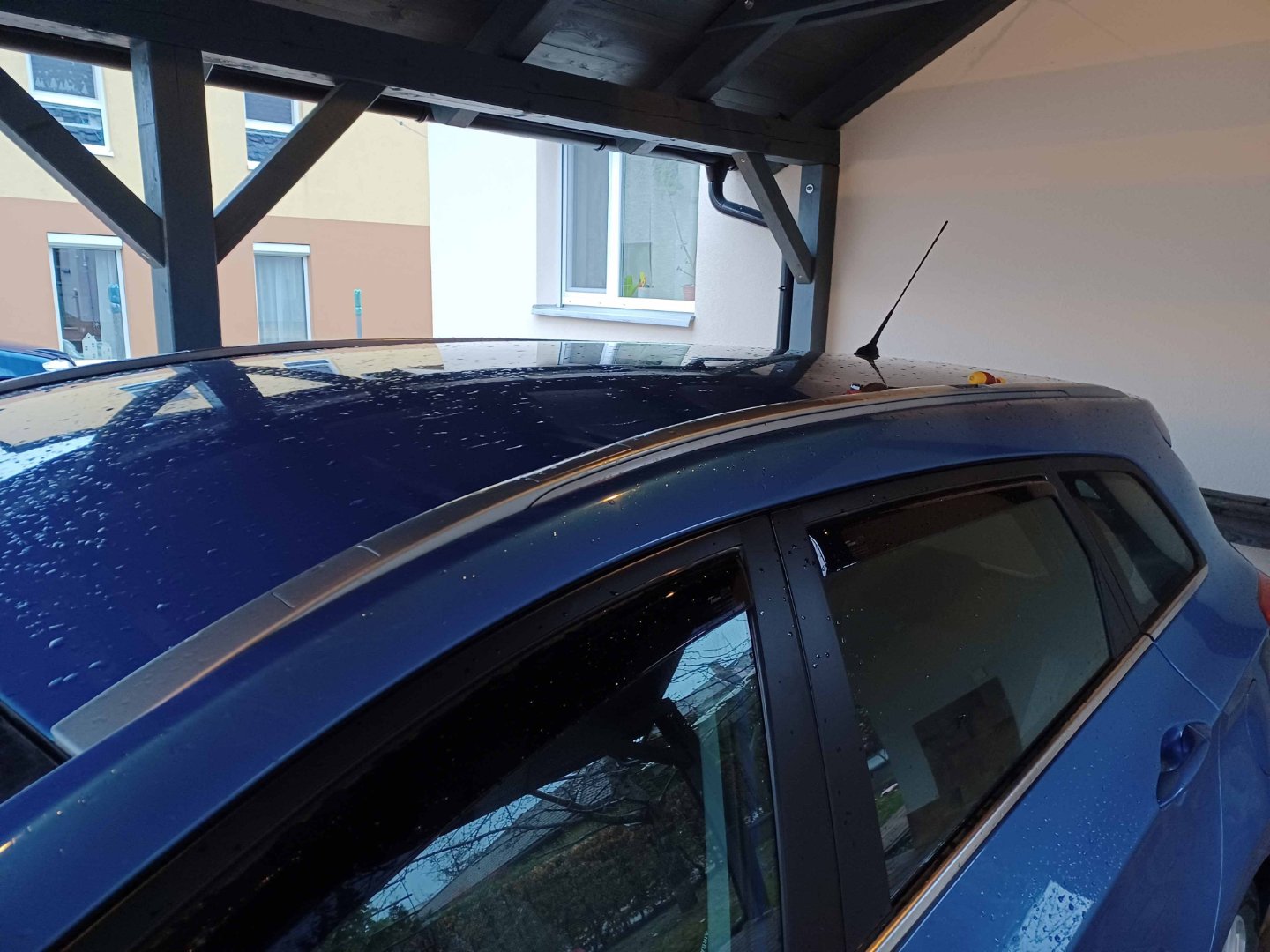

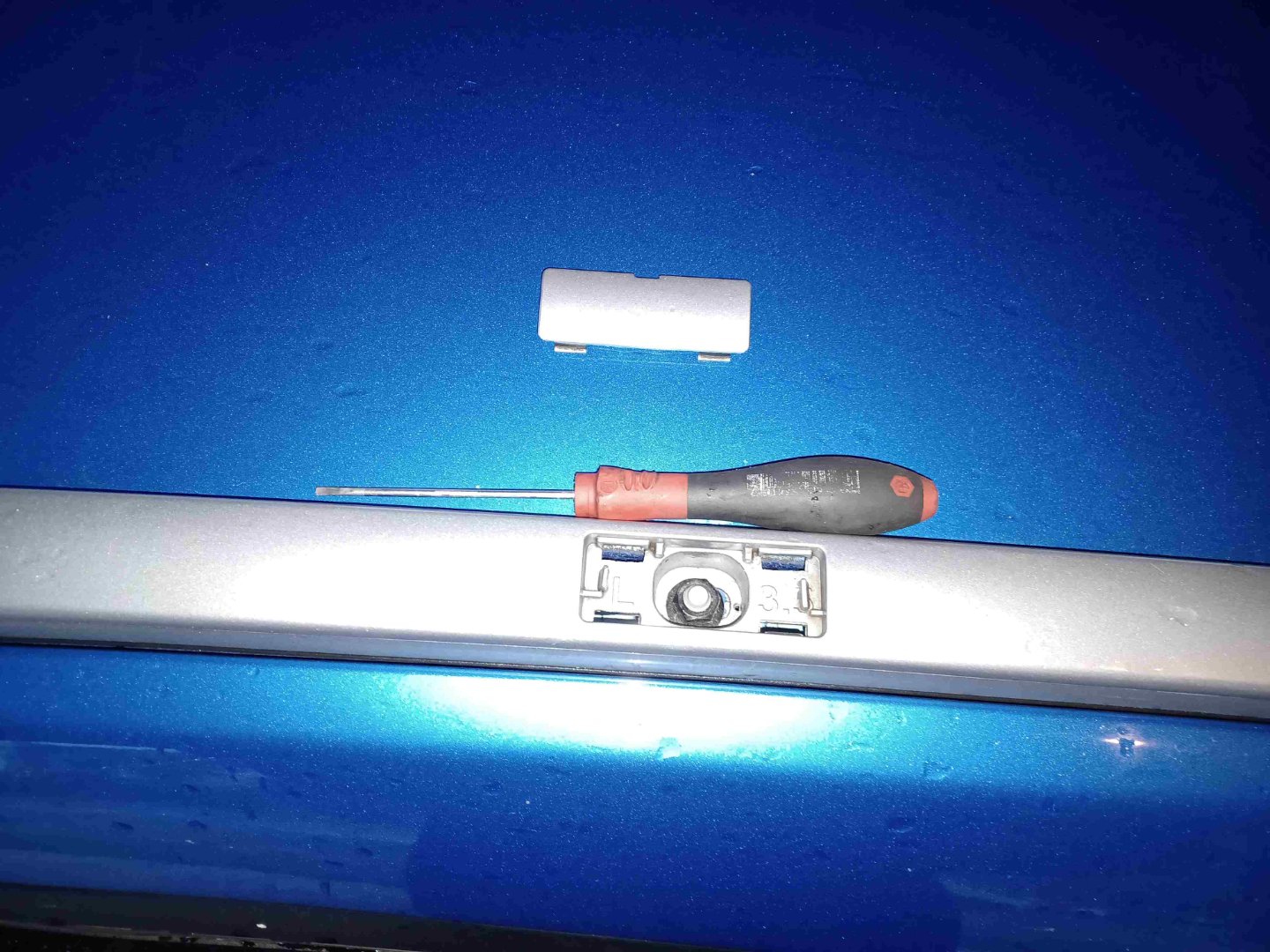

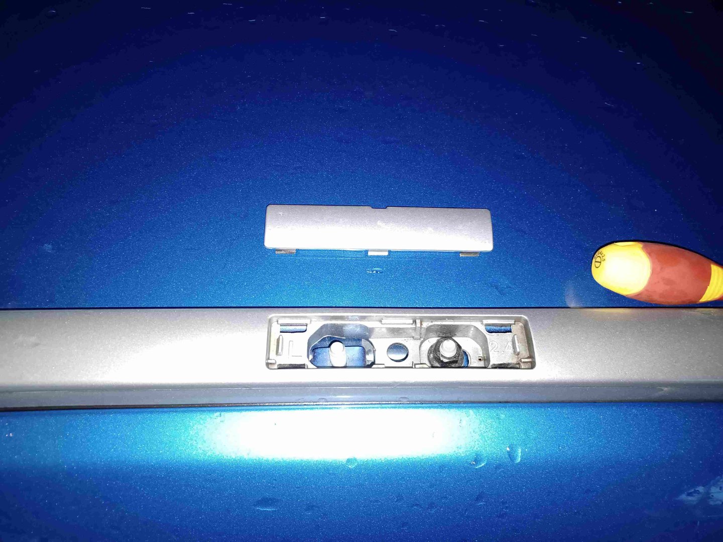

Ahoj, rád bych si pořídil střešní nosič na I30 kombi, ale nějak nechápu, co mám shánět za úchyty. Ty stříbrné podélníky na střeše jsou snad z plastu... :cry: Jsou tam 4 větší otvory a 4 malé otvory - více na fotkách. Jakou zahrádku mám shánět? Hlavně ty koncovky, které tam patří. Mě přijde, že se budoucí zahrádka nemůže dotýkat těch stříbrných podélníků(jsou měkké). Děkuji moc za pomoc

Staci hledat na fóru a najde se. Větší dira=zahradka. Na volnej závit přijde dlouhá matka a na ni pak běžná patka (tak to má hakr, ostatni netusim, ale vse bude na ten volnej závit). Dle všeho thule, hakr a podobne ti daji spravne konce pokud zadas spravne auto. Popr tady na fóru občas koukat na bazar, kde se te zahradky ať už origo nebo jiné někdo zbavuje za lepsi peníz.

Ahoj, ty krytky co jsi sundal přikrývají šrouby, kterými jsou přidělané hagusy (podélníky) ke střeše. Na ty hagusy se potom dávají střešní nosiče. Na netu si dej typ auta a najdeš tam hafo nosičů, např. https://www.autodoplnky-obchod.cz/stres ... alu-thule/.

Pozor, u i30II to tak není! Ty "hagusy" jsou jen plastová ozdoba, do těch děr se opravdu šroubují příčníky (nenasazují se na "hagusy").

Uvedený odkaz je na aktuální generaci, t. j. PD, ne na předchozí (GD), kterou má tazatel.
Na toto téma se tady popsalo celkem dost https://www.hyundaiclub.net/search.php? ... Dn%C3%ADky

Tak to se moc omlouvám, tak asi je to model i30 II - potom asi tyto https://www.autodoplnky-obchod.cz/dopln ... v342=10077.
