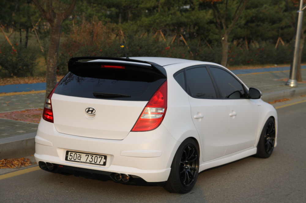

Vzhledem k tomu, že jeden krásnej díl zadního nárazníku to lízátko s difuzorem s dírama na duplex
https://www.hyundaiclub.net/download/file.php?id=13450
neni u nás nikde k dostání ani v Německu, pouze v Koreji, tak se ptám, jestli kdybych si to chtěl nechat stříknout do formy někde u výrobců plastů na auta třeba, jestli by třeba měl někdo další zájem. Protože výroba jednoho kusu by byla hodně nákladná, ale víc kusů už tak ne.
PS: kdyby ten díl někdo někde našel blíž za rozumnou cenu, ozvěte se :)

N2DRFT píše: kdybych si to chtěl nechat stříknout do formy někde u výrobců plastů na auta
Neviem ci vies o com hovoris, vies na kolko by vysla vyroba takejto maloseriovky?
jedine ze by ti to robil niekto z laminatu, ale klasicke plasty zabudni.
